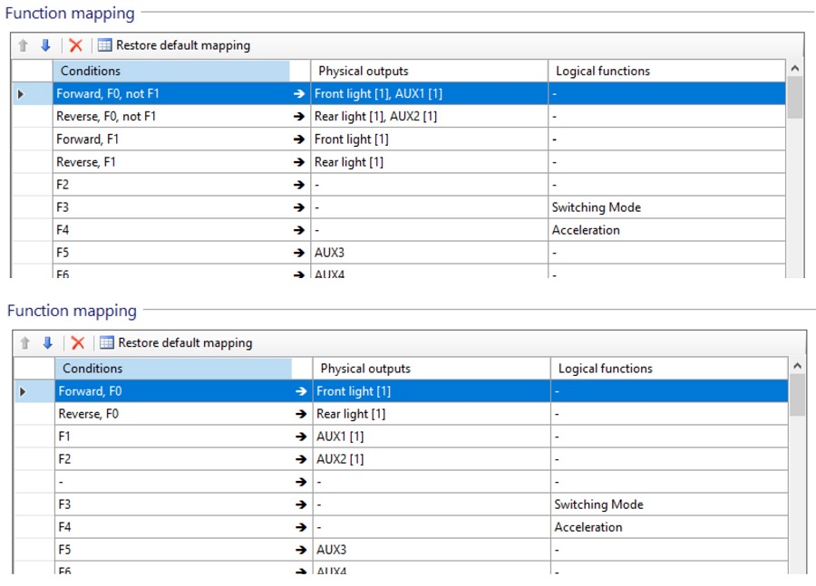

Ahimè sono tutti valori calcolati su combinazioni di bit e non è facile spiegarlo ne cercare di lavorarci senza strumenti ....
Visivamente permettono di modificare la mappatura delle funzioni passando dalla configurazione di fabbrica (prima immagine) a quella semplificata (seconda immagine).
Confronto.jpg [ 123.78 KiB | Osservato 8952 volte ]

Se qualcuno si sta chiedendo come funziona la configurazione originale (prima figura) di un ESU Lokpilot plux22 è presto detto:
F0 accende le bianche e le rosse rispettivamente secondo il senso di marcia (stesso comportamento del modello in analogico!) ma solo se F1 non è attivo
F1 accende solo le bianche secondo il senso di marcia, le rosse sono spente
... a questo punto vi chiederete " :shock: è strana ma è logica ... perchè su molte macchine non funziona? :roll: "
Perchè, se la guardate bene, la configurazione vuole che AUX1 sia connesso alle rosse di testata B e AUX2 alle rosse di testata A: se il modello è costruito in questo modo le luci bianche e rosse si accenderanno correttamente su testate opposte.
Purtroppo nella maggior parte dei modelli AUX1 è connesso alle rosse di testata A e AUX2 alle rosse di testata B ... :( :( :(

Dovunque è stato montato un ESU lokpilot V5 Plux22 i che da problemi questa configurazione dovrebbe risolvere e aiuta a fare chiarezza: data una configurazione certa è un attimo vedere cosa si accende premendo F0, F1, F2, F5, F6 ... quindi capire a cosa sono connesse le uscite AUX.
Da li capire cosa si vuole ottenere e quali modifiche apportare è un attimo (in linea di massima comunicabili anche via forum come variazioni di CV).

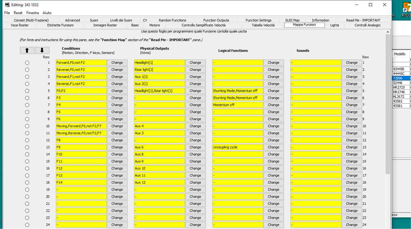

Ciao con questa configurazione ci siamo quasi ma uno dei led rossi non si accende( il led funziona). F1 spegne tutto ma va bene f2 accende il led rosso opposto al bianco, con F0 si invertono le luci bianche , la luce in cabina funziona e anche il 3° faro, manca all'appello solo un led.

Scusa , ci dici con un po’ di metodo che succede attivando una Funziona alla volta e qual’ è il led rosso che non si accende.
Cioè premendo F0 cosa si accende?
Invertendo il verso?
Premendo F1 con e senza F0 attivato cosa succede?
È così via
 Oggetto del messaggio: Re: Come addomesticare un LokPilot plux22 nuovo (caso genera
MessaggioInviato: venerdì 19 aprile 2024, 20:57
Messaggi: 6466
Scusa Mario, ma visto che usi decoderpro perchè non posti direttamente lo screen shot della mappa funzioni?
Capiamo subito in che condizioni si trova il decoder e ti rispondiamo con precisione dantoti tutte le spiegazioni del caso.
In quei decoder (e pure tanti altri) parlare di sole CV è dispersivo e fa perdere tempo inutilmente.
Mappa.jpg [ 95.63 KiB | Osservato 6757 volte ]

Scusate ho sbagliato a postare in questo 3D dove ho il problema è il post sulla 402b dove ho messo anche la stampa di DecoderP.
Penso di aver trovato il problema ho messo la foto del circuito dove si vede una saldatura che unisce la resistenza al condensatore e quando attivo quella uscita con F1 si spengono tutte le luci adesso capisco che non è una funzione del plux22 ma un corto.
Mario
p.s. se riuscite a capire e darmi una dritta dissaldo la resistenza se per voi è come penso io.
