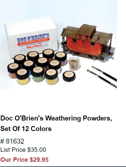

Io anni fa avevo preso questi acquistandoli con altre cose sul sito dell'americana MicroMark.
Sono ottimi! Sicuramente ne esisteranno altri. Hai cercato nel sito della spagnola MIG?
Ciao, Ennio

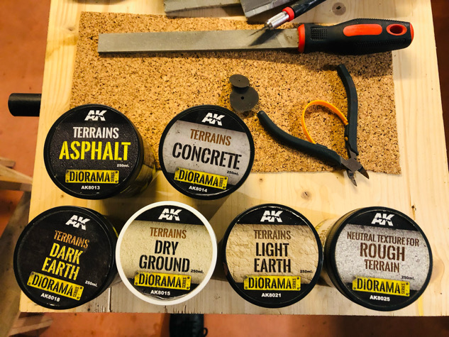

Capisco che questi prodotti specifici sono forse costosi,
ma per piccole superfici sono eccellenti.
Per chi non ha voglia di farsi le tinte da se….
G.

Le polveri, secondo me , sui modelli sono migliori quelle specifiche per modellismo AK et similia. Inoltre le dase forniscono anche i fissativi appositi che poi sigillano quanto ottenuto.
Le polveri dalle helle arti hanno sucuramente un costo piu basso ma non so se in qualità sono vicine ai prodotti specifici.

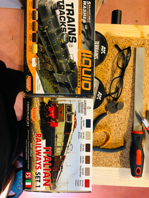

Altro suggerimento….
IMG_3653.jpeg [ 170.03 KiB | Osservato 3913 volte ]

Aggiungo che i pigmenti liquidi di Lifecolor sono fatti proprio per essere usati (a pennello o aerografo) senza dover pre-trattare le superfici….
G.
