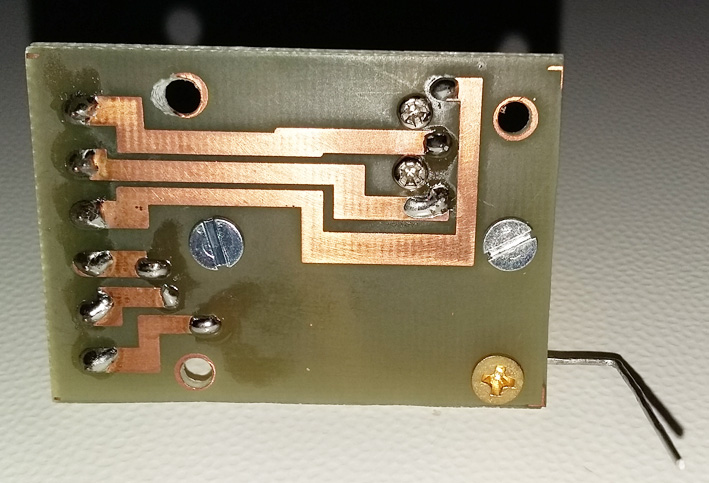

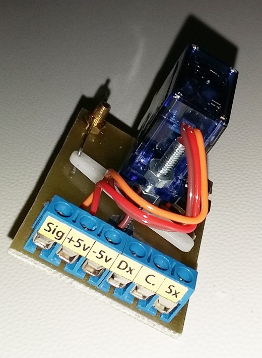

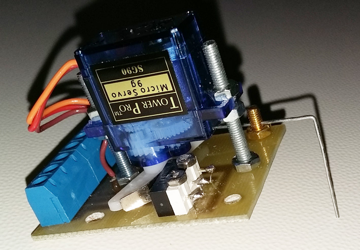

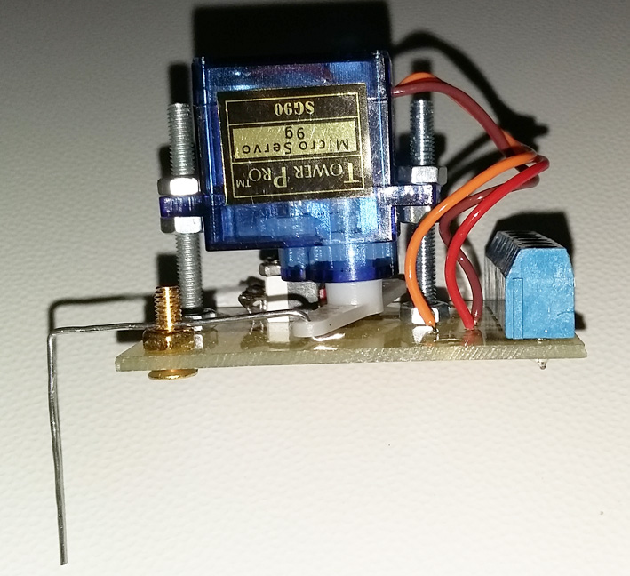

Ciao Gavino, perchè pagare 25,40 euro quando si trovano a 20? (e spesso anche a 18) Vengono sempre da Hong Kong anche se il sito sembra inglese: guarda l'indirizzo in fondo e vedrai. Per quello che riguarda i servo, funzionano perfettamente. Anche io li uso con scambi autocostruiti (identici ai tuoi). Per la gestione del plastico io ho la Ecos, ma preferisco gestire gli scambi in maniera separata. E' un argomento che su questo forum è indigesto, ma io uso Arduino e al prezzo di 12 euro (costo di Arduino Mega) gestisco in automatico 15 scambi, variando la velocità dei servi e l'angolo di rotazione. Si trova in rete il listato già fatto o modificabile (ci sono riuscito io che come programmatore sono una capra!!). Per capirci: ho 24 scambi, e per la loro gestione ho speso 25 euro per 2 Arduino Mega con alimentatore, 45 euro per 24 servomotori (1,8 euro cadauno), 5 euro per realizzare i circuiti stampati per far funzionare i servomotori adeguatamente, 12 euro per 24 microswitch per avere la polarizzazione degli scambi (da applicare sui pcb), zero euro per le morsettiere perchè le avevo disponibili, zero euro per le viti e le attaches utilizzate. Se ti interessano dritte, sono qui. :D
Uno dei tanti:
http://www.ebay.it/itm/New-TowerPro-SG9 ... 339f75725f
Questo è quello che intendo (perdona la qualità delle foto fatte al volo con un cellulare a carbone):
20150817_172834.jpg [ 141.88 KiB | Osservato 11196 volte ]
20150817_172818.jpg [ 154.55 KiB | Osservato 11196 volte ]
20150817_172804.jpg [ 154.86 KiB | Osservato 11196 volte ]
20150817_172747.jpg [ 171.42 KiB | Osservato 11196 volte ]

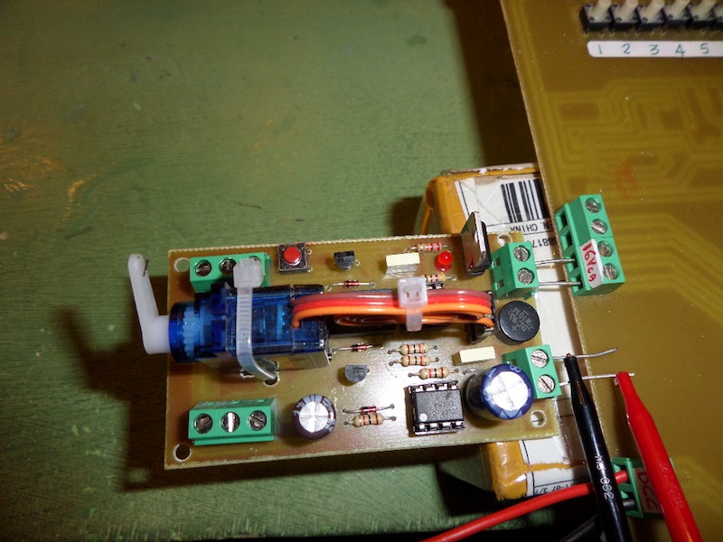

riesumo questo post, perchè sul tubo ho trovato questo video.
https://www.youtube.com/watch?v=1kbMAnoQ_1k
qui si riesce a regolare in analogico l'angolo di movimento del servo, nonchè la velocità di azionamento.
Le applicazioni venutemi in mente sono innumerevoli. dalle sbarre del passaggio a livello, all'ala del segnale, allo scambio, alle porte del D.L., al cancello di accesso allo scalo merci, e chi più ne ha più ne metta.
Tuttavia non sono riuscito a risalire allo schema.
C'è qualcuno degli esperti di elettronica, di buona volontà, che conosce o ricostruisce lo schema, compreso i valori dei componenti?
Per la redazione, che sicuramente legge, dopo il primo approccio ai servo su un vecchio numero di TTM, operchè non ripropore un articolo sull'uso dei servo in analogico, con tanto di schemi?
grazie

io per i servi ho preso queste a 8€ e si può regolare l'angolo e velocità per comandare in manuale o PL
http://www.vasileelettronica.com/Automa ... ndo_2.html
invece per gli scambi un DCC ho acquistato questi al prezzo di 12€ cadauno, ognuno ha il suo decoder, e posso regolare CV1, angolo di movimento e velocità, 2 contatti per polarizzazione e semafori, o altro

ho visto e ti ringrazio, ne ho ordinato uno per vedere come va.
Tuttavia se non erro, quello di Vasile utilizza un microprocessore che viene programmato, avevo letto qualcosa su un Forum, invece quello del video sembra utilizzare esclusivamente un integrato NE555, la cui realizzazione è alla portata di tutti, o quasi tutti.
