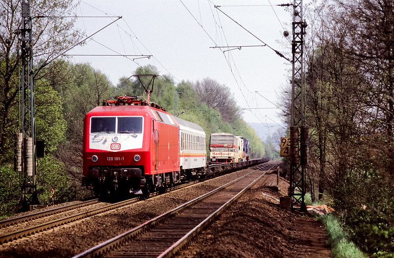

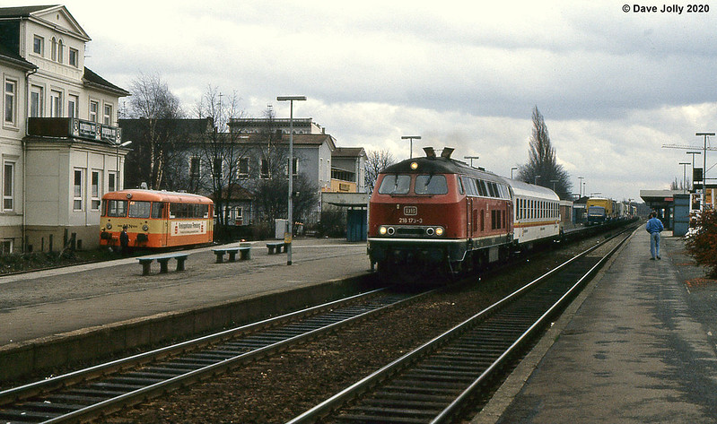

Quella che hai indicato tu va più che bene, era una delle più comuni su quei treni.
Esistevano però anche delle eccezioni più che interessanti! :wink:
50088053461_717484b60f_c.jpg [ 220.06 KiB | Osservato 2993 volte ]
49780665832_e0cb48076d_c.jpg [ 163.63 KiB | Osservato 2993 volte ]
