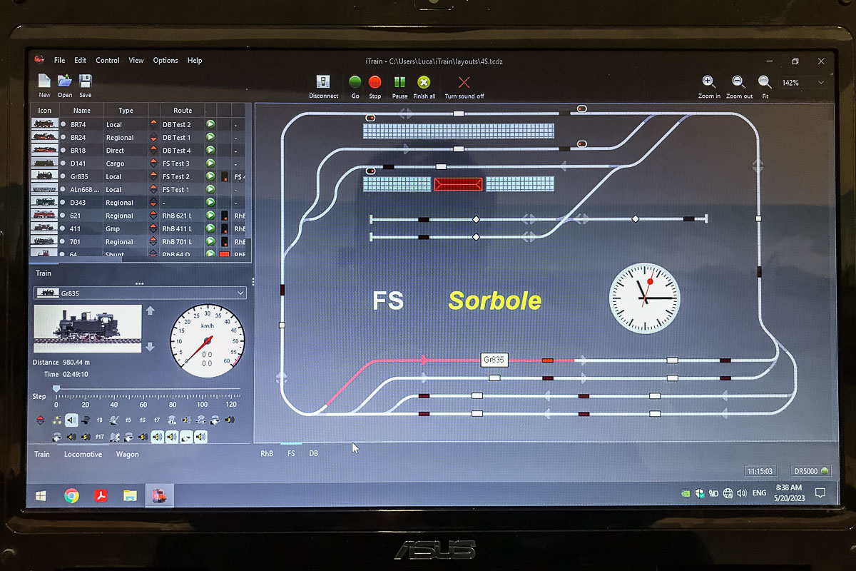

Principe Anchisi ha scritto:
Salve a tutti, come utilizzare le funzioni da f20 in poi dei decoder sound?
...non riesco nemmeno utilizzando il software di controllo del plastico, iTrain...
Ciao Marco.
Sei sicuro di non riuscirci con iTrain?

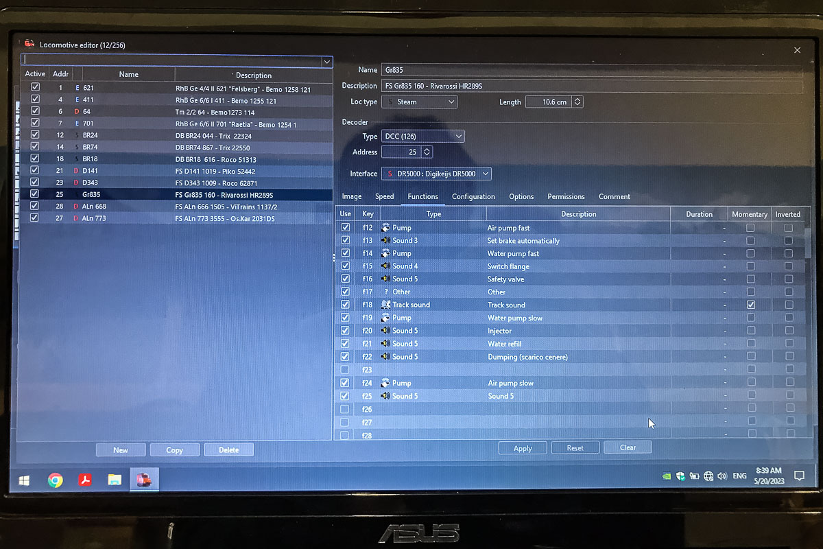

Siccome mi sembrava strano, questa mattina ho fatto una prova sul mio costruendo plastico "4S".
La parte già in funzione (RhB) non dispone di loco sound, quindi ho collegato i binari della stazione nascosta del futuro impianto FS ("Sorbole"), ho memorizzato tutte le funzioni della Gr835 (Rivarossi) e verificato che funzionano tutte anche quelle dopo f20.
Tra l'altro io trovo comunque molto più pratico attivare le funzioni oltre f10 con iTrain che con il WLANmaus.
Spero di esserti stato d'aiuto...
Luca
:wink:

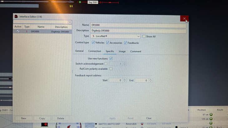

In iTrain, menu Interfaccia, vai sul Tab Specific e biffa Use new Functios.
Questa opzione serve a Itrain per utilizzare tutte le funzioni.
Giovanni

Grazie a tuti e due, ma nel mio caso purtroppo non funziona.
Anche io "vedo" tutte le funzioni sonore (dopo averle memorizzate ovviamente) anche quelle dopo f20, però queste ultime sono in "grigio", ci sono ma non si possono azionare, se ci clicco sopra non succede nulla....
per quanto riguarda i settaggi dell'interfaccia, so che esiste quel box da flaggare "usa nuove funzioni" ma anche in quel caso a me non funziona.

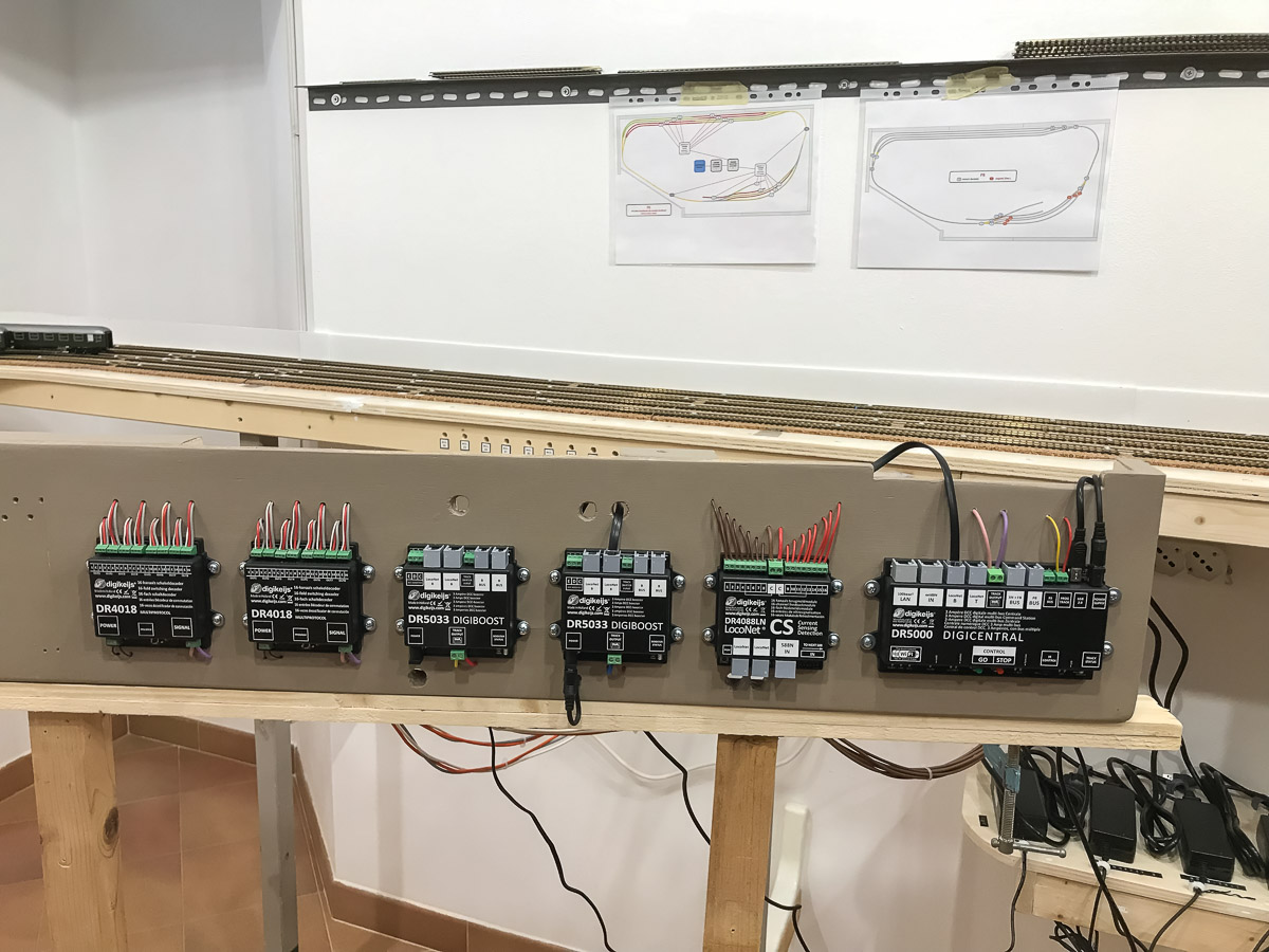

Confermo di avere anch'io la DR5000.
Qui una vecchia immagine prima che iniziassi a costruire il plastico RhB (c'era solo la stazione nascosta DB).
:wink:
