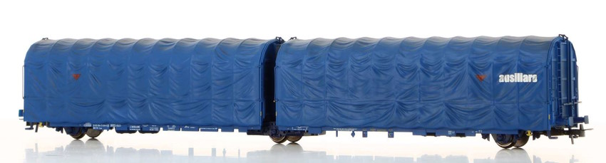

Sono usciti questi nuovi carri Las, Ausiliare e Indesit, non trovo foto sul web.
Sono adattamenti di vecchi stampi oppure sono fedeli al vero ?
Dalle foto, i modelli sembrano ben fatti e ricchi di particolari.
Grazie .

Avevo scaricato questa foto, ma non so più da quale sito.... spero di non creare problemi a condividerla...
telonato3 assi834207895_1995pb0.jpg [ 95.23 KiB | Osservato 6133 volte ]

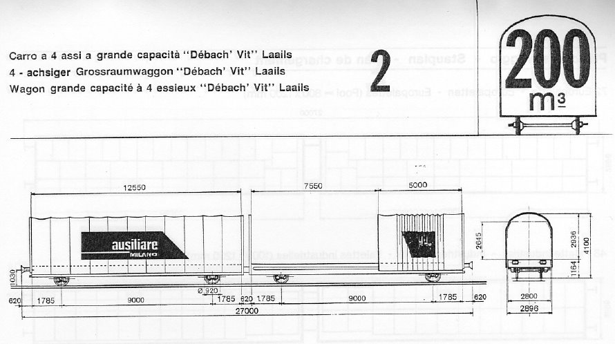

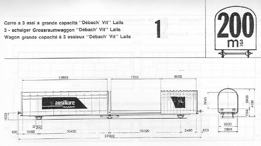

Se puo' essere utile
Lails AUSILIARE _Ver HR.jpg [ 81.01 KiB | Osservato 6036 volte ]
YAFSS_116 tb.jpg [ 40.95 KiB | Osservato 6035 volte ]

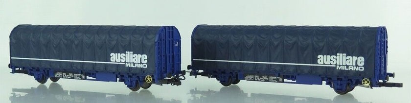

da non confondersi con questo ...
Laails AUSILIARE _Ver Electrotren.jpg [ 83.48 KiB | Osservato 6036 volte ]
ELECTROTREN Ausiliare 6207K_01 .jpg [ 32.77 KiB | Osservato 6036 volte ]

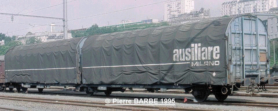

segnalo anche questa simpatica versione...
https://www.flickr.com/photos/alcoalbe/ ... 297121907/

[quote="san_tino"]Se puo' essere utile
Premetto che non sono assolutamente un esperto.
Ho acquistato questi carri ed ho notato subito che sono molto più larghi ed alti di altri telonati che ho.
Guardando la scheda riportata da san_tino leggo come larghezza 2896 cm e altezza 4100 cm
che in scala 1/87 dovrebbero corrispondere circa a 3,3 cm e 4,7 cm
i carri che ho acquistato sono larghi 3,8 cm ed alti 5,2 cm :?
Mentre la lunghezza corrisponde.
da qui la mia domanda: parliamo di carri diversi da quelli nella scheda? Sono realistiche le dimensioni dei carri Rivarossi?
Grazie, Massimo
