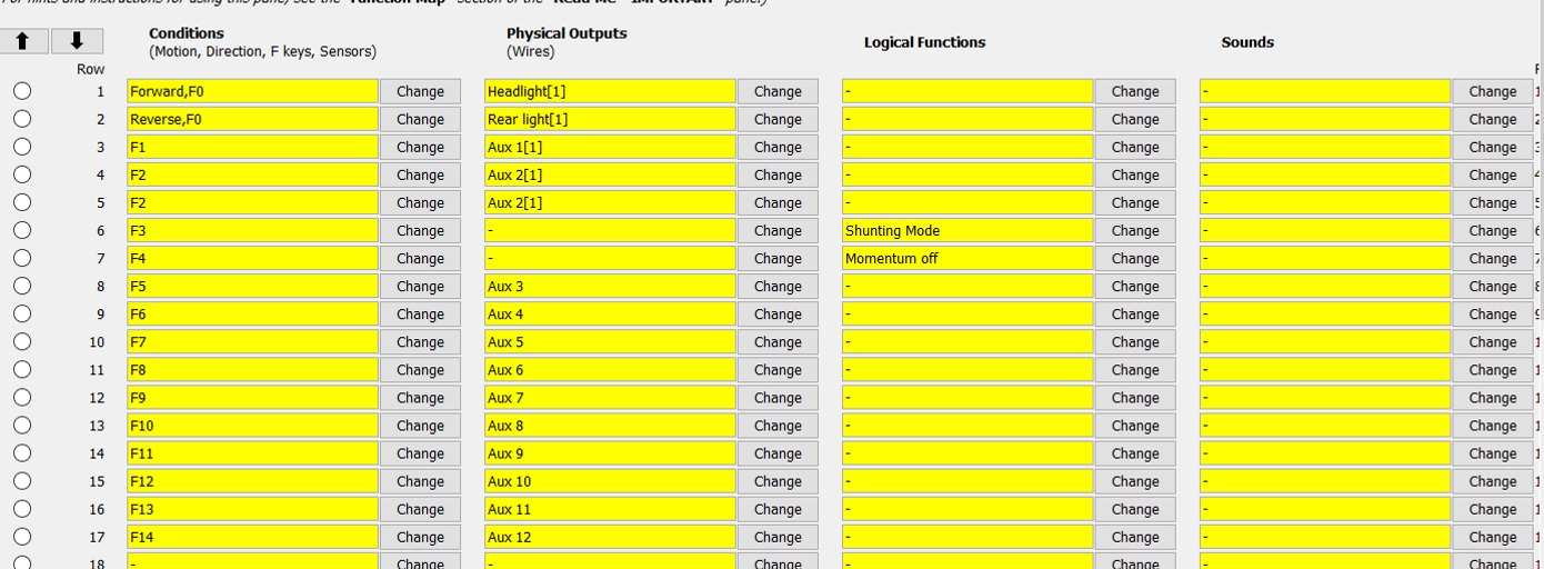

come annunciato ho studiato un ESU V5 appena comprato; questa la mappa delle funzioni che DecoderPro legge:
ESU_V5_nuovo.jpg [ 81.23 KiB | Osservato 3539 volte ]
con il tester ESU dei decoder ho testato il funzionamento e quello che si legge nella mappa lo ritrovo sui led che si accendono sul tester. Bizzarra le scelte delle prime 4 righe, ma tant'è.

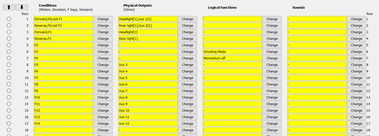

A riprova, ho programmato il decoder con una mappa semplice semplice:
ESU_V5_semplice_semplice.jpg [ 217.19 KiB | Osservato 3539 volte ]
Comprata una E464 Vivalto di Vitrains, appena arrivata sul mercato. Monta i plux22.
Per capire il cablaggio della loco monto ESU con mappa semplice semplice: si dovrebbe capire cosa hanno attaccato ad ogni uscita del decoder.
F5 ed F6 sono le luci in cabina A e B; totalmente indipendenti da tutto; le accendi e le spegni a piacimento; da sole o insieme. Cabraggio facile da capire.
verso AVANTI:
F0 e si accendono solo le luci bianche dal lato A
solo con F0 a ON, con F1 si accendono le luci rosse di lato B;
verso INDIETRO
F0 e non si accende nulla
solo con F0 a ON, con F1 si accendono le rosse di lato A
cambio mappa e rimetto quella dell'ESU nuovo, appena comprato.
F5 ed F6 semplici come prima;
AVANTI:
F0 accende le luci bianche lato A e rosse lato B
F0+F1 solo bianche lato A
(così a caldo non mi torna con le funzioni mappate; c'eè roba sul PCB che aggiunge logica... o illogica :-) )
INDIETRO
F0 accende luci rosse lato A
F0+F1 nulla
F1 nulla
credo che sia rotto il led bianco lato B.
che dite?

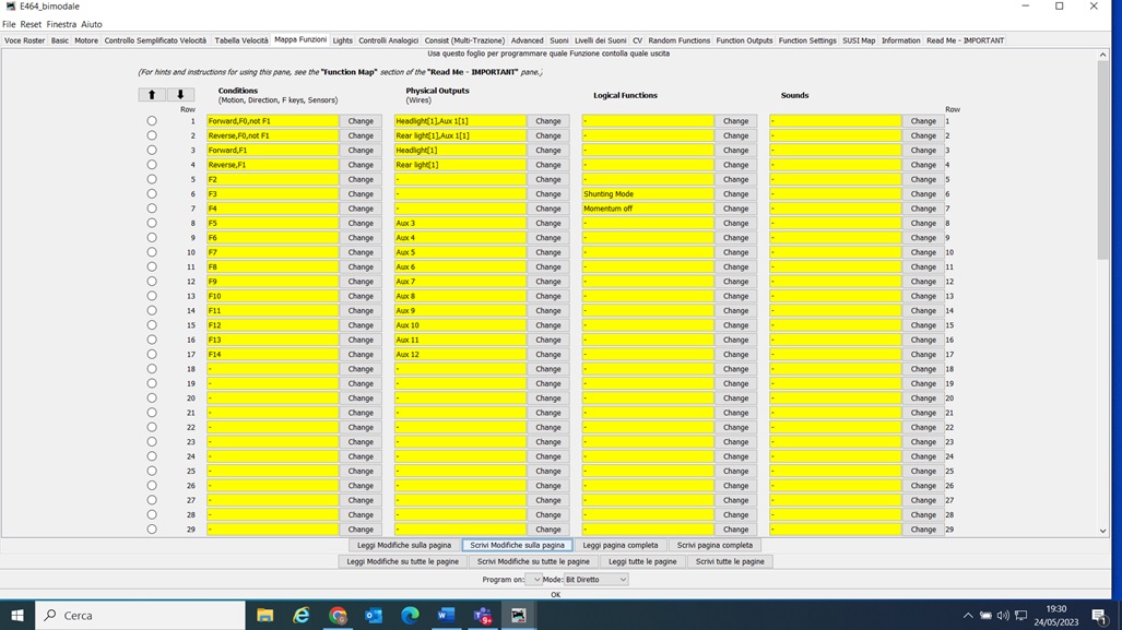

assistenza Vitrains mi ha suggerito una modifica. Con la mappa che segue, funziona tutto
E464V5.jpg [ 173.83 KiB | Osservato 2321 volte ]
