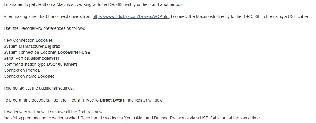

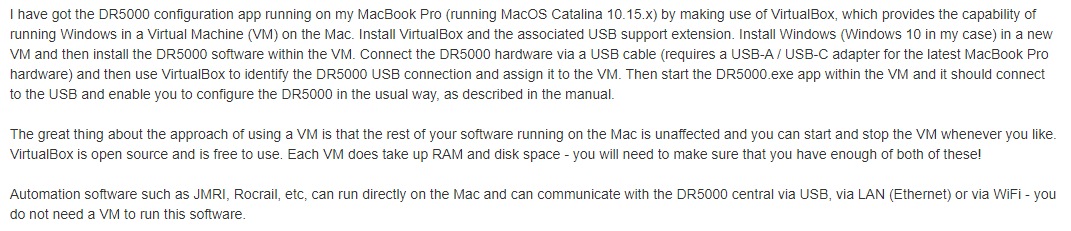

Ciao a tutti, a proposito di Digikeijs, io sono uno dei fortunati ad averla , mi sapete indicare come si connette al Mac con rocrail?
Con il PC è stato semplice ,ma con il Mac le ho provate tutte ,
Aiutato anche dai tutorial, ma purtroppo tutti esempi tramite pc.
Saluti Agostino.

Ciao Agostino,
leggi qui se ti può essere d'aiuto.
Roberto

Roberto mi ha preceduto, e lo ripeto.
Il softwar DR5000 per MAC non esiste, quindi da lì non ti colleghi.
E sul manuale non c'è nulla a riguardo del MAC.
Tramite USB prova con il driver Digitrax Loconet LocoBuffer DCS100 (chief), è lo stesso che utilizza JMRI Decoderpro.
Tramite LAN dipende se utilizzi o meno un palmare via WiFi: il protocollo della LAN e della WiFi devono essere gli stessi, prova con quello della Z21.
Guarda anche se con decoderpro ti puoi collegare tramite LAN, direi di si e di averlo pure provato, ma usando un per palmere un telefonino con la APP Z21, non ricordo il resto: se è possibile prova con quello.

Che cosa non funziona esattamente?
Hai creato una interfaccia nel tab Centrale delle Proprietà di RocRail?
Ovviamente un Mac non ha porte Com. si chiamano dev/tty.usbmodemxxxxxxxxxx
Devi inserire nella finestra Loconet tab Interfaccia il dispositivo (uno dei tre) che trovi nella lista..
Questo SOLO utilizzando la DR5000 con RocRail.
Il sw di gestione della centrale è stato creato solo per Winzozz…
Ovviamente sul mio Mac funziona perfettamente..

Messaggi: 2861
con VMware sono riuscito
anche ad usare il sw proprietario. È un pó roccambolesco, ma non compro certo un wizozz pc per la dr5000.
