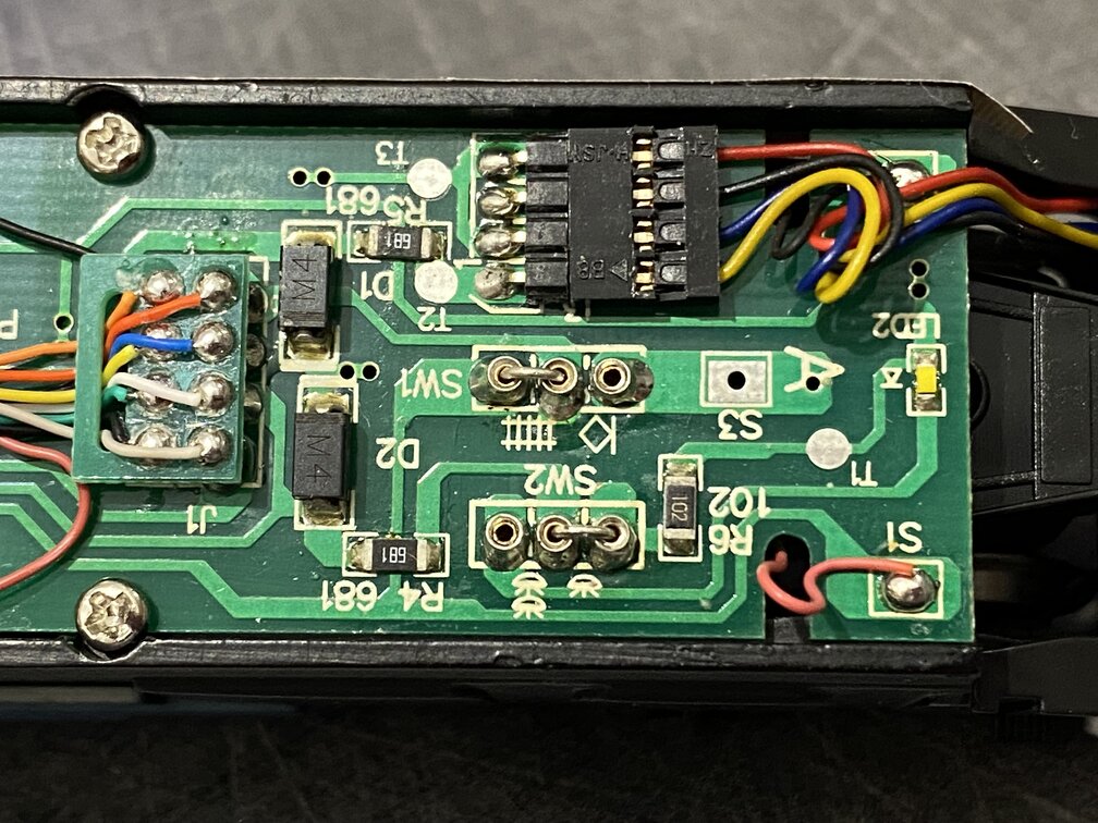

Questo è il PCB della parte che credo mi interessi. Dunque il led del terzo faro si illumina insieme al Led dei fari. L' unica possibilità è quella di non farlo accendere spostando il ponticello dei contatti SW2 come ho fattoio, come in foto. Se il ponticello non viene inserito, come nella posizione attuale, non funziona neanche il led dei fari.
Quello che volevo fare io è di rendere indipendente il terzo faro. Decoder installato LokPilot 5 Basic.
Chi mi aiuta nella mia teoria?
Ho il filo Viola libero che vorrei utilizzare per mettere la luce in cabina.
Leggendo la mappa delle funzioni con jimri io vedo:
F0 Luci anteriori e posteriori con inversione.
F1 con Aux1[1] vuota
F2 con Aux2[1] vuota
F3 e F4 rispettivamente assegnate a Shunting Mode e Momentum Off
E' corretto pensare che il filo verde dell'Aux1, non è praticamente collegato a nulla??? Quindi, se io lo stacco dalla spinetta del decoder, potrei utilizzarlo per pilotare il led 2 del terzo faro?
Ora però c'è una cosa che non riesco a spiegarmi.
Vi prego di scusare i miei termini poco tecnici.
Partiamo dal filo bianco del decoder, che è quello che accende i fari anteriori. Si passa per un polo dell'M4, si va verso la resistenza R4 681 e poi si finisce al centrale dell'SW2. Da qui il ponticello porta la corrente al polo di destra e il led dei fari si accende. Ricordo che se rimuovo il ponticello il led dei fari non si accende più. Da qui la corrente in qualche modo ritorna al filo blu!!!
Posso mandare il filo verde al contatto di sinistra vuoto dell'SW2, da qui si va verso il Led2, poi si passa per la R6 102 e si ritorna al polo di destra che in qualche modo dovrebbe essere collegato al filo blu!
L'ho fatta troppo facile? Grazie a chi vorrà aiutarmi.
Stefano

Ciao,
Come dici tu non funzionerebbe perché il led del terzo faro è in serie ai led delle posizioni, lo puoi solo escludere con lo Switch. Per controllarlo indipendentemente dovresti anche modificare il pcb in maniera più invasiva. È necessario scollegare l'anodo del led2 e tramite una resistenza (da 4.7k per esempio, ma dipende dalla luminosità che vuoi) portarlo al circuito del filo blu.
Ale

Non ho la loco e quindi non posso fare una prova, ma guardando la foto sembra che:
- con il ponticello messo tutto a sx (sui 2 fari) il led del 3° faro risulta in serie al led delle luci di marcia
- con il ponticello messo a dx (come da foto) il led del 3° faro viene escluso dalla serie (il catodo del led delle luci di marcia viene messo a massa tramite la resistenza da 1k.
Pertanto io proverei comunque a collegare il filo verde con il contatto di sx (vuoto nella foto) dell' SW2 inserendo un resistore da 680 Ohm. Non si rischia nulla e potrebbe anche funzionare.

Buongiorno Ale, ringrazio anche te ed Estero 17 per le gentili risposte.
Le premesse sono che il led del terzo faro, sia in serie a quello dei fari. Fin qui non ci piove.
Un’altra premessa è che ad attivare le luci sia il filo bianco del decoder e che se non metto il ponticello non funzionano neanche i fari, la cui alimentazione sono i fili rosso e blu dello spinotto nero quadripolare in alto. In base a ciò che che si vede la resistenza per entrambe i Led è la R4 681.
Detto ciò, come anche dice Etsero17 se dal centrale dell’ SW2 che è il nostro positivo, noi spostiamo il ponticello tra esso è il contatto di sinistra, dove c’è il disegno dei 2 fari, noi arriviamo all’anodo del led 2, usciamo arriviamo alla R6 102( che non capisco a cosa serva se c’è già la R4 681 ) e usciamo attraverso il contatto di destra che è il nostro filo blu, che in qualche modo è collegato allo spinotto nero dove c’è il led dei fari.
Spostando il ponte, come in foto, non si manda più la corrente dal centrale dell’SW2 al led del terzo faro, ma direttamente allo spinotto nero, isolando il circuito del led 2.
In entrambe i casi la nostra uscita è sempre il contatto di destra dell’SW2.
Lasciando il ponticello così come in foto il circuito è scollegato dal contatto di sinistra, ma rimane comunque collegato sul contatto di destra dell’SW2. Il led chiaramente non si accende perchè sta ricevendo corrente al contrario. Forse l’R6 102 è un diodo?
Quindi secondo me se al contatto di sinistra, attacco il filo verde intramezzo una resistenza prima del led, si chiude il circuito con il contatto di destra dell’SW2.
Al led dei fari non cambia nulla perchè c’è il ponticello tra il centrale e il destro.
Senza toccare la posizione del Led2, non credo ci sia bisogno di tagliare le piste e inserire fili con resistenza volante.
Che ne pensate?

Edit ,chiaramente io mi riferivo al 5 basic 21poli,per la 444 con l'otto poli se ha anche il filo viola Aux 2 dovresti farcela lo stesso a separare i 2 terzi fari.
