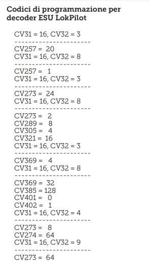

Se intanto che ti procuri il LokProgrammer vuoi sistemare l'attuale locomotiva, queste sono le CV da impostare per il PluX22,
Buon divertimento
Roberto
