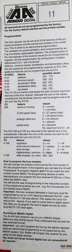

Ti ho "rimediato" in rete una immagine del bugiardino originale Arnold della tua macchina ... con un poco di buona volontà si legge (ingrandendolo).
Vedi se ti è sufficiente

Grazie mille, era quello che volevo.
