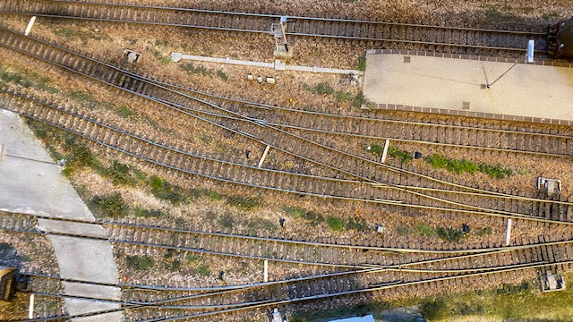

A dire il vero la riserva di energia (o Power pack) può servire solo per il digitale sonoro, dove l’eventuale mancanza di alimentazione può causare la ripartenza del decoder con un’irrealistica riproduzione sia del suono che del movimento.
Il digitale senza suoni si comporta, più o meno, come l’analogico, dove la mancanza di alimentazione può dare una leggera incertezza superata, il più delle volte, dall’inerzia della loco (o del treno) che va a riprendere l’alimentazione pochi millimetri più avanti e minimizza l’effetto.
Ho scritto che il Power pack “può servire” perché, secondo me, il problema della mancanza di presa di corrente va considerato a partire dalla scelta dei binari e soprattutto dei deviatoi.
I miei deviatoi sono tutti in metallo con il cuore polarizzato: non uso i power packs.
IMG_1156.jpg [ 142.87 KiB | Osservato 2959 volte ]
È importante anche posare bene i binari per cercare di ottimizzare gli appoggi delle ruote che prendono corrente (non tutte le loco sono isostatiche).
