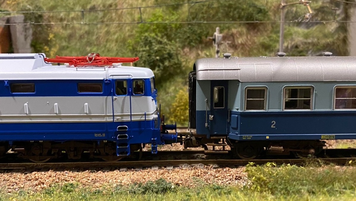

Qui l'accostamento delle due colorazioni (a sx la loco nuova HR mentre a dx una carrozza Rivarossi del 1993).
2022-12-20_204146.jpg [ 230.21 KiB | Osservato 3249 volte ]

azz è proprio spichedelico :oops:

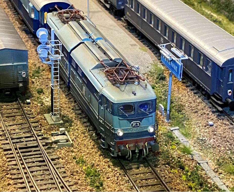

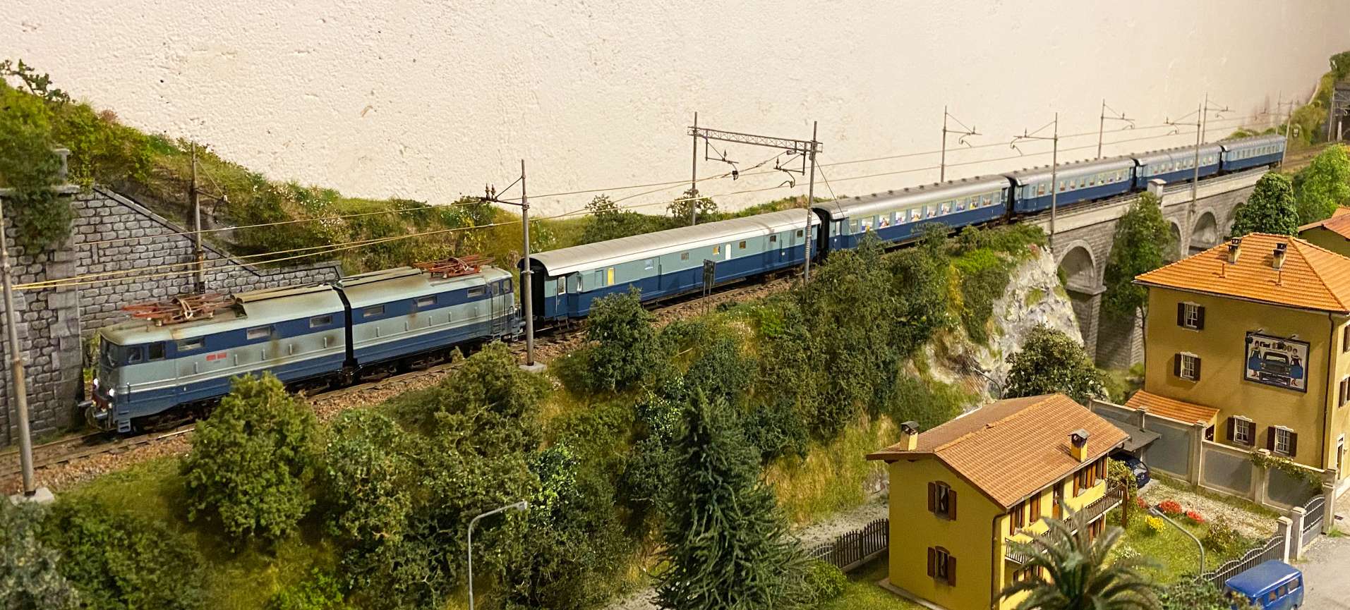

Io ho ripreso la loco del 1983, l'ho digitalizzata, ho colorato il tetto in azzurro e l'ho invecchiata. Gira tranquillamente sul plastico con salite del 2,5% trainando 5 o 6 carrozze.
Di seguito un paio di immagini e qui un video: https://drive.google.com/file/d/1G7eU7n ... sp=sharing
2023-10-12_001236.jpg [ 137.78 KiB | Osservato 3051 volte ]
2023-10-12_001158.jpg [ 276.65 KiB | Osservato 3051 volte ]

Vedendo la foto con la macchina di ultima produzione e le cartozze della vecchia direi di no...lascia stare si rischia un pasticcio e ascolta il consiglio di usare altra macchina...
