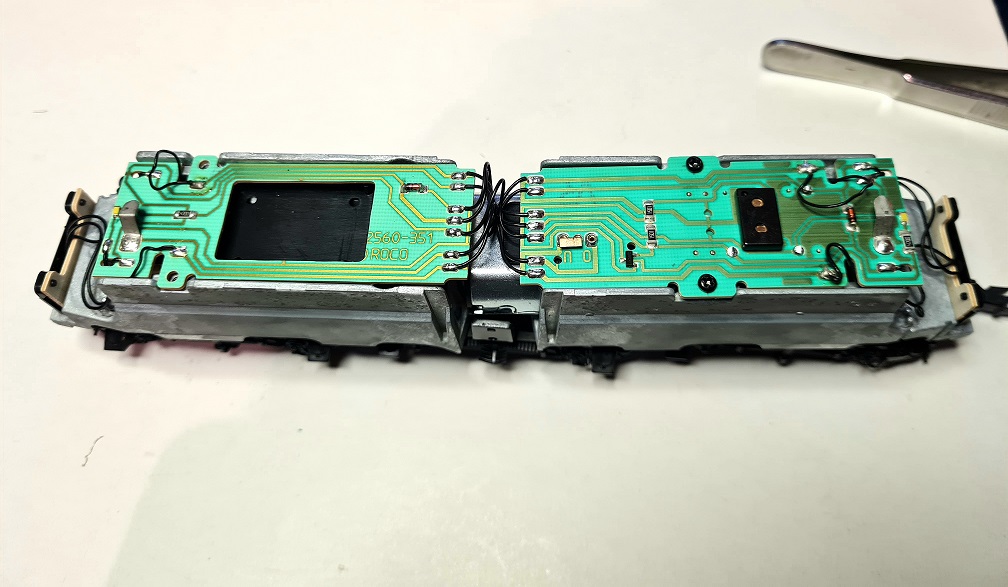

Sussessa la stessa cosa a me...si era dissaldato un filo di collegamento tra i due semi-pcb. Controlla bene la zona dello snodo

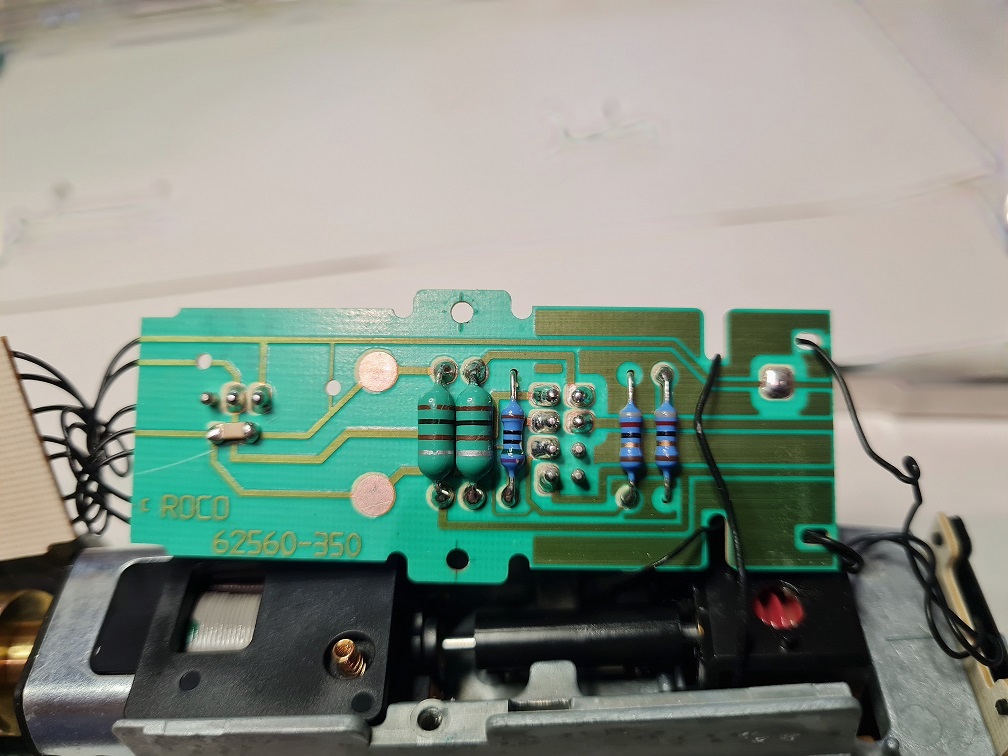

[*]Grazie della risposta. Non avendo un altro tappo ho provato a montare un decoder: stesso risultato, quindi non è il tappo. Le saldature mi sembrano a posto... potrebbe essere uno dei componenti sulla pcb? Ma quale? Tu cosa faresti?
Grazie ancora

Come si vede dalla foto, la corrente dal PCB al motore ci va attraverso le due molle agganciate al motore.
Prima verifica da fare è che le molli tocchino le piastrine ramate del PCB, e dalla foro di rame ne vedo poco, salvo sia argento o stagno, nel qual caso, e per scrupolo, pulire delicamente e togliere ossido.
Seconda verifica, con tester vedi se arriva tensione sulle piastrine ramate.
Terza verifica controllare che le molli portino corrente al motore, alimenta le molli e vedi se il motore gira.

Controlla anche la continuità dei fili fra i due PCB, come scrive Novemberuicx il problema potrebbe essere anche lì. Io tempo fa diventai scemo con una loc che non funzionava e alla fine scoprii che uno dei fili era spezzato all'interno.

Fatta anche questa prova: tra i ponticelli delle due parti della pcb c'è continuità. Invece tra i dischetti che dovrebbero alimentare le molle del motore no.

Controlla le saldature delle 2 induttanze che vanno al motore (quelle 2 che sembrano grosse resistenze) di colore verde

Fatto... le saldature delle induttanze sono a posto: lucide, lisce ed uniformi...

Oltre alle saldature sulle induttanze, controllerei anche la loro continuità.... con il tester in ohm, ai capi di ciascuna di esse, devono uscir fuori valori tendenti a 0. In caso contrario va sostituita l'induttanza (che potrebbe anche essere sostituita da un pezzo di filo, per provare....)
