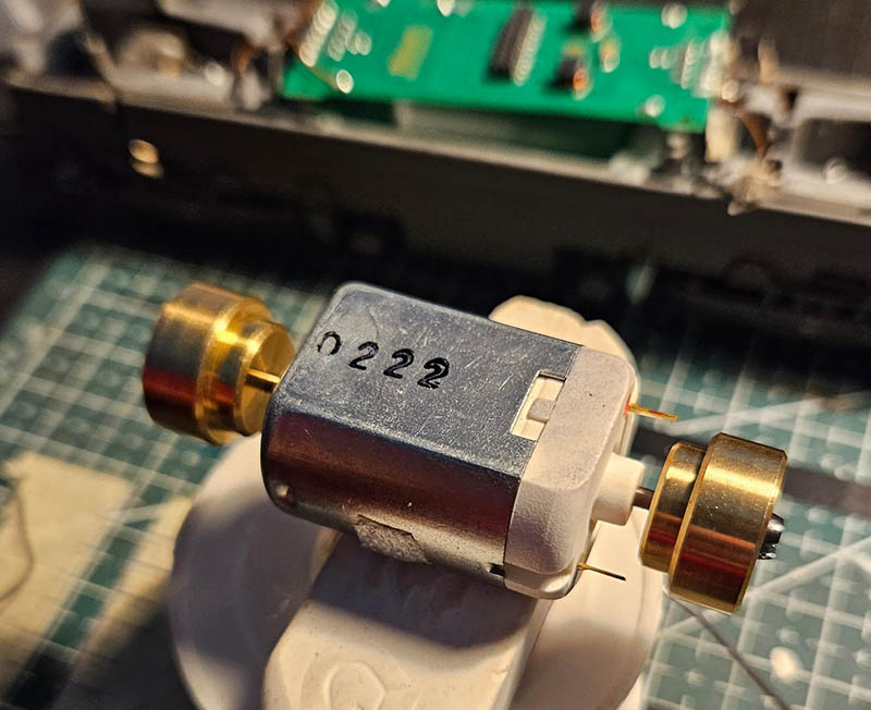

Effettivamente attorno ai volani c'è un eccesso di grasso lubrificante, non so come ma è possibile che un po' sia penetrato nel motore.
Ho pulito come meglio ho potuto le parti raggiungibili con l'alcool spray specifico per contatti elettrici, cercando di spruzzarlo anche dentro.
Alimentato il motore a 9V mi pareva si muovesse più forte, più liscio e soprattutto fumasse o puzzasse di bruciato poco o nulla.
Avrei voluto aprire totalmente il motore ma non l'ho mai fatto e avevo paura di rompere qualcosa e peggiorare la situazione.
WhatsApp Image 2023-10-27 at 10.02.19.jpeg [ 91 KiB | Osservato 3202 volte ]
Ho rimontato tutto, riattaccato i fili al pcb ma sul plastico la loco digitalizzata si comporta così: le luci si accendono correttamente (quindi decoder ok), si muove per alcuni cm con un buono spunto e poi va in corto.
Ho già scritto all'assistenza del negozio dove l'ho comprata, spero mi offrano una sostituzione.

Quando montano il motore mettono già in fabbrica del lubrificante. Con i primi giri si adattano le spazzole facendo riempire gli spazi tra gli elementi del collettore, portando in corto circuito il motore come già spiegato sopra. Le soluzioni sono due: o sostituisci in toto il motore, o apri quello che hai e pulisci accuratamente gli interstizi del collettore. Per assurdo, lo spray che hai usato può solo peggiorare le cose, perchè contiene una parte di lubrificante che andrà ad aggiungersi a quello presente, contribuendo ad impastare la grafite e a trattenerla. Purtroppo i motori sigillati che la Cina ci propina sono sempre più soggetti a questo tipo di difetto, probabilmente per la scarsa qualità della grafite utilizzata per le spazzole. Ricordate il 626 LE che richiese la sostituzione del motore? Stesso problema. Succedeva anche con le vecchie Roco, talvolta, solo che i motori Roco avevano le spazzole smontabili facilmente, senza dover aprire tutto il motore, erano pensate per fare manutenzione. Oggi, con i motori sigillati, sembra che siano così perfetti da non richiedere mai manutenzione, e invece si guastano ben prima dei vecchi.

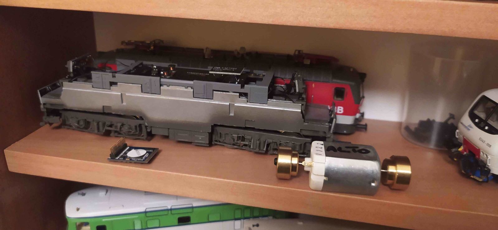

Credo che sia lo stesso problema della mia 1144 di Roco.
Dopo circa due anni di egregio lavoro, il motore gira molto lento, le luci e il decoder sono rimasti funzionanti.
Guardando la foto sembra lo stesso motore cod.146020 di Roco, che mi sta arrivando come ricambio in questi giorni, acquistato dal loro sito.
Buona serata
