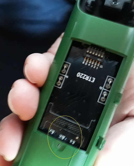

Ho acquistato questo treno su internet approfittando del black friday. Ho acquistato anche un decoder ESU v4 Plux 22. Mentre il treno in analogico col tappo non ha problemi ne di funzionamento ne di illuminazione che chiaramente dipende dalla velocità, col decoder in analogico funziona malissimo e le luci interne non si accendono anche se sono in posizione on. Del resto dalle istruzioni gli switch sono presi in considerazione solo per l'analogico. Col digitale non ci sono problemi sul movimento ed eventualmente c'è sempre l'autotuning, ma l'illuminazione interna, che fra l'altro non corrisponde ai numeri aux delle istruzioni (ad esempio le luci interne sono sulla funzione 7 e quella del bagagliaio col tasto otto) è veramente fioca e cosa peggiore con il funzionamento del treno diminuisce ulteriormente con l'aumentare della velocità. Il decoder è nuovo, o non funziona bene o non va bene l'accoppiamento fra questo decoder e il treno. Chiedo aiuto agli amici del forum che hanno questo treno o la Freccia del Vesuvio che hanno identica progettazione elettronica. Sfortunatamente non ho una macchina che monti il nem 658 e quindi non sono in grado di valutare il decoder. Grazie, Rob

Preso dal livornese con uno sconto del 10%. Allora, problema risolto, ma involontariamente.Niente reset. Dopo aver tolto il tappo ho pulito con uno straccetto la pcb prima di fotografarla e c'erano delle innocenti bavette di stagnatura appena visibili che ho rimosso con uno stuzzicadenti di legno delicatamente e poi le ho tolte con un cotton fioc, ma veramente insignificanti tanto erano piccole. Eppure probabilmente facevano dei collegamenti con le connessioni annegate. Non me ne intendo ma penso dei cortocircuiti. Nella foto si vede la pcb dopo aver fatto l'operazione con la punta dello stuzzicadenti. Erano nel punto cerchiato in giallo sotto i connettori. Poi ho rimesso il decoder e la luce è miracolosamente riapparsa e non cala col movimento della macchina. Ma ho dovuto sganciare e riagganciare perchè la 3^ carrozza non ha la captazione elettrica e bisogna aggiungere la 4^. Funzionamento fluido senza rumore e luce costante di buona intensità. Grazie a tutti e due per il pronto soccorso. Spero di essere stato utile ad altri. Roberto
