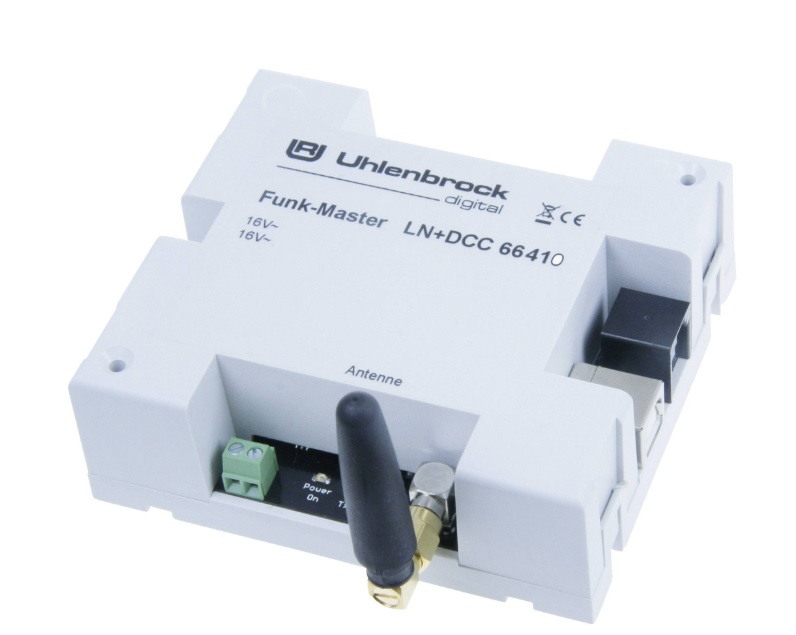

Visto che funziona mi terrei stretta la centrale Claudia e penserei di integrarla con qualcosa che mi permetta libertà di movimento.
Non so come usi i palmari Alice, se con filo di contatto o senza e quindi mi permetto si segnalarti questo accessorio che si collega al bus Loconet e ti permette di utilizzare i palmari wireless (ad esempio i tanto apprezzati Multimaus Roco per Z21).
Con questo puoi scegliere qualsiasi tipo di palmare wireless.
Uhlenbrock 66410 Wireless master
Ciao, sì, uso i palmari Alice senza filo.
Comunque vedo che costa non poco l'aggeggio Uhlenbrock che mi consigli.
Scusa Mauro, ma visto il costo di questo dispositivo forse conviene acquistare una nuova centrale (con 190€ si potrà comprare la nuova DY7100), che fa quasi tutto.
Sono assolutamente d'accordo.....il fatto è che spiace sempre cambiare centrale se questa funziona e se ne ha una certa padronanza e dimestichezza.
