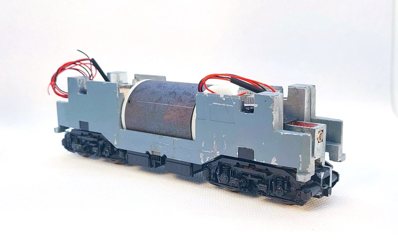

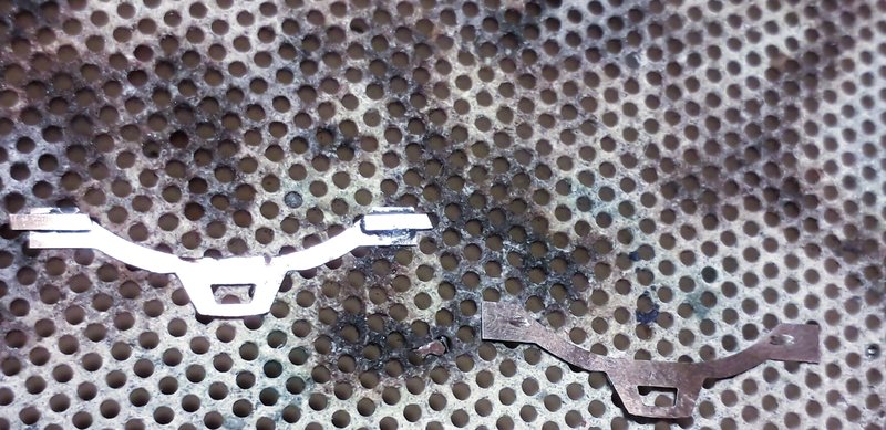

Per prima cosa ho riparato le lamelle prendi corrente. Il bordino delle ruote su cui strisciavano avevano creato dei solchi: ci ho saldato una strisciolina di bronzo fosforoso che avevo in casa

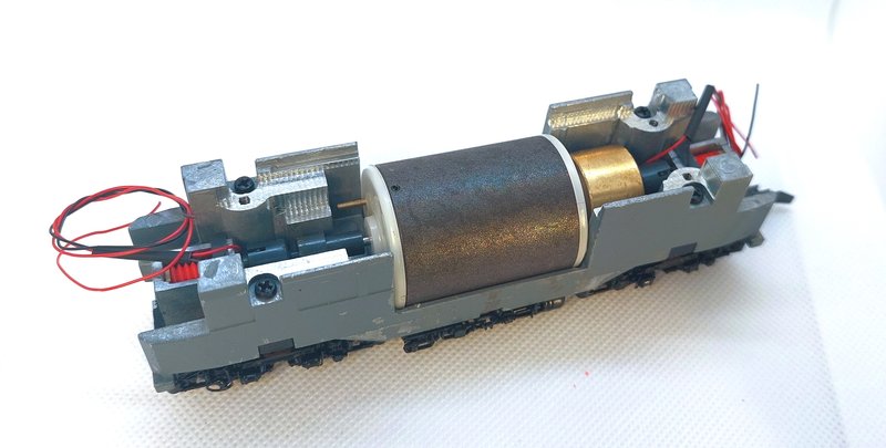

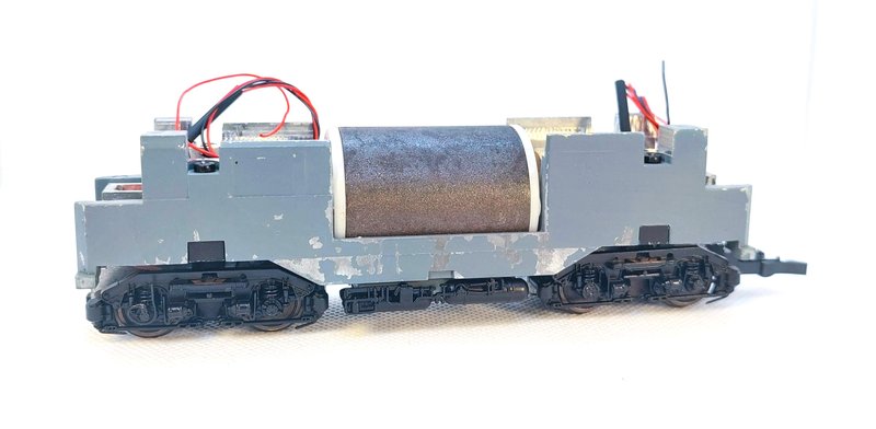

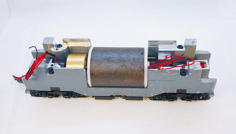

Poi è venuto il momento del telaio. Desideravo un modello da plastico, full optional, e affidabile. Quindi ho optato per un decoder sound Zimo Portigliatti equipaggiato di stay alive e gancio digitale. Avrei potuto mettere la PCB Almrose, ma non ci sarebbe stato lo staylive. Quindi ho deciso di procedere senza PCB e fresare il telaio per far spazio ai vari componenti.
L'altoparlante l'ho piazzato sopra il cardano posteriore. Sopra di esso la batteria di condensatori. Dal lato opposto, il decoder vero e proprio.
Poi un leggero lifting ai carrelli: aggiunta la dinamo tachimetrica, un cavo di cui ignoro la funzione sulla boccola opposta, e i tubi delle sabbiere. Poi tutto verniciato di nero satinato, assieme ai serbatoi aria e relative tubazioni

Come anticipato nel precedente messaggio, nel perimetro del telaio sono stati installati tutti i componenti del decoder sound con stay alive.
E’ bello pienotto ma ci è stato tutto. Per tenere in posizione i cavi e dare una parvenza di ordine, ho usato del nastro isolante da elettricisti.
