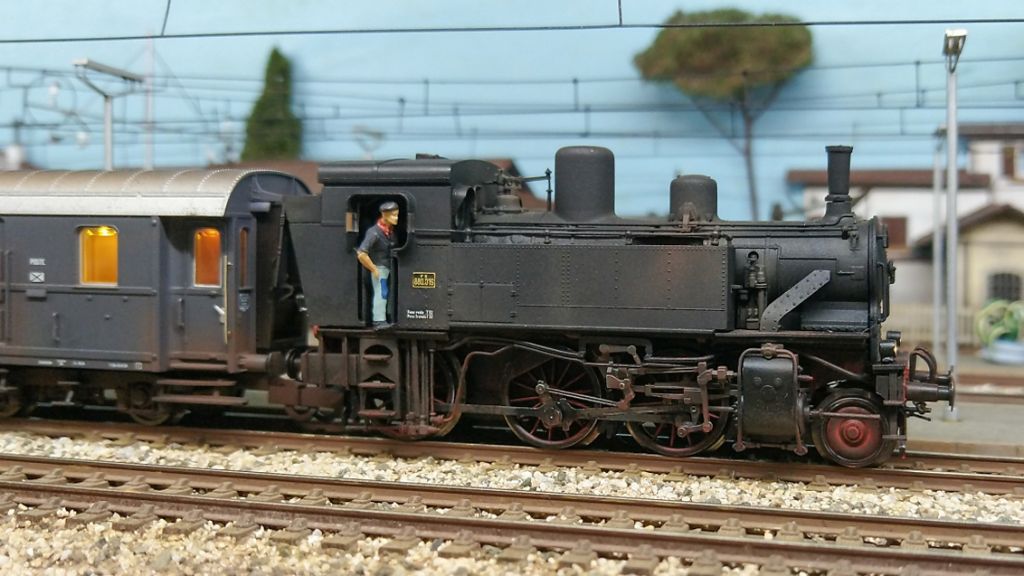

Nome: carlo borra
Messaggi: 1378
La mia GR880 019 fa parte delle prime serie Roco quindi è piuttosto datata. E' stata equipaggiata con decoder sound Zimo MX648. Parte subito e risponde senza ritardi al "throttle". Quindi non sembra un problema di motore.
Video: https://youtu.be/WX0AKNN_rg8
GR880 019.jpg [ 97.83 KiB | Osservato 1983 volte ]

la 880 della foto ha la riproduzione dei tubi passanti sotto cassa fuori sede, bisogna aprirla e inserire quella parte "rettangolare" che si vede sopra al biellismo, nella sua sede nel telaio metallico, dietro alla cassa dell'acqua della carrozzeria.
