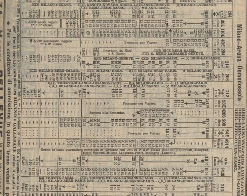

le foto (libri!) mostrano, anche per i treni diretti, composizioni relativamente corte di massimo 7 8 vagoni. Un'occhiata a un orario degli anni 30 (1934) evidenzia 3 correnti di traffico: da tutto il Nord Europa verso interlaken, con composizioni anche molto particolari (treni letto ciwl), il traffico (Francia )- Basilea per Milano, e il traffico nazionale Basilea Briga.
https://de.wikipedia.org/wiki/BLS_Ae_6/ ... hieder.jpg
Questo permette quindi impiego del relativo materiale rotabile francese, tedesco, belga italiano. Il problema è che la maggior parte di questo non è disponibile (Est, B), limitandoci quindi al tedesco ,lo svizzero e l'italiano.
orario fs 1934_1_127 treni x bls.jpg [ 217.96 KiB | Osservato 4241 volte ]
dall'orario FS: il bagagliaio Nord dovrebbe essere nel #206, e con la ABz FS fare il servizio per Calais. c'è perfino una WR CIWL! ll resto con carrozze SBB e BLS, usando il disponibile (le sovracitate Roco sbb e bls).

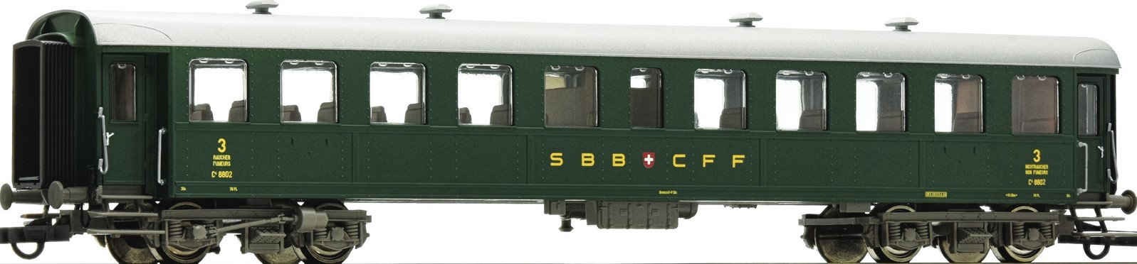

Al posto delle carrozze BLS (o in aggiunta ad esse) si potrebbero usare queste? Erano utilizzate in convogli internazionali?
ROCO_74528.jpg [ 131.63 KiB | Osservato 3433 volte ]
