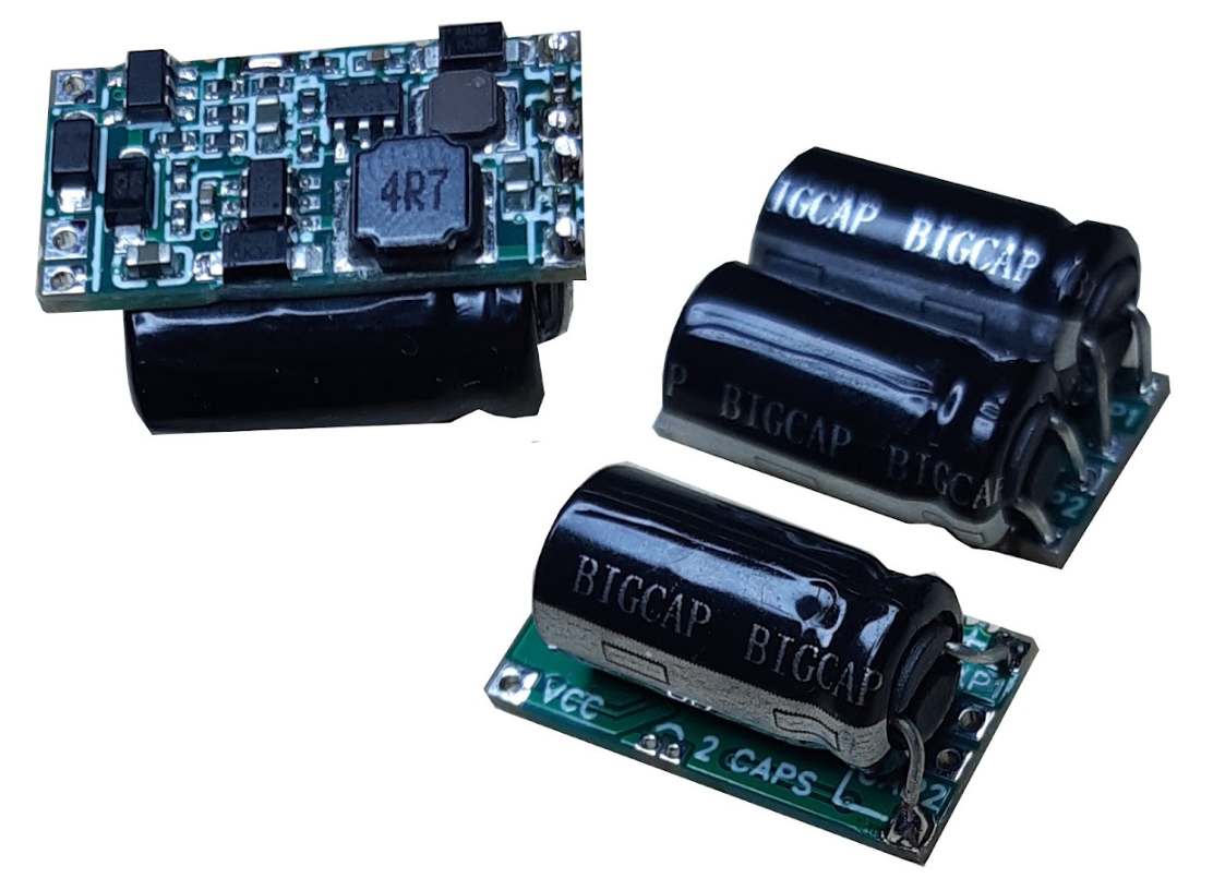

Buonasera,
ho acquistato un paio di decoder con i fili per il pacco batterie.
Mi stavo chiedendo, ma nel loro pacco c'è anche il diodo e resistenza oppure è all'interno del decoder e quindi basta mettere SOLO i condensatori ??
Grazie.

Ciao Daniele,
solitamente è presente tutta l'elettronica che serve per la carica e scarica inclusa la parte di step down/up per l'associazione con super condensatori che hanno tensioni di lavoro a 5,4V.
2024-05-23_091754.jpg [ 68.94 KiB | Osservato 2564 volte ]

No no intendevo se ai due fili del decoder posso collegare direttamente i condensatori o devo prevedere anche il diodo o resistenza.
Daniele

Ciao Daniele, se il power pack è un Laisdcc lo puoi collegare direttamente ai due fili che escono dal decoder KungFu :wink:
Gianluca

Se colleghi al decoder direttamente dei condensatori elettrolitici devi mettere diodo e resistenza. Non lo so con certezza assoluta ma ritengo che il decoder non contenga tali elementi.
io uso con ottimi risultati il power pack LAISDCC con decoder non sound ESU V4 e V5.

Scusa Daniele ho capito male.
Il condensatore va normalmente collegato al + e al - del decoder, per cui la resistenza va messa per regolare la corrente di carica del condensatore (altrimenti all'accensione il condensatore è praticamente un corto e con l'aumentare dei Power Packs la centrale andrebbe in protezione). In parallelo va poi messo il diodo per fare in modo che, quando serve, il condensatore possa fornire tutta la corrente richiesta (senza diodo la resistenza limiterebbe la corrente anche in scarica).
