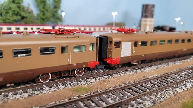

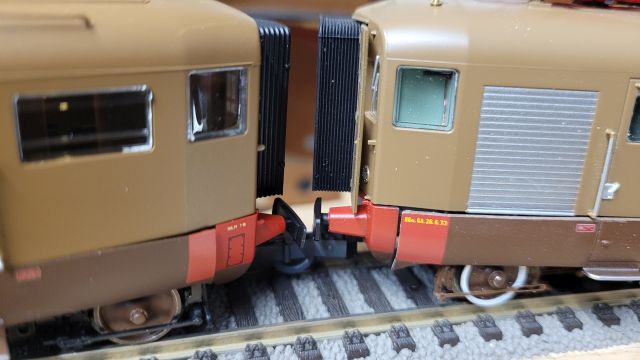

Dopo aver avvicinato i modelli ACME alla 880 Oskar, non sopportavo più di vedere le ruote nude e la mancanza del gradino di accesso che nelle ACME era stato tagliato ( con carenatura apposita) per permetterne la circolazione. Visto il sistema usato da Oskar con le carenature mobili, che reputo una trovata geniale per semplicità ed effetto finale ( anche se non rappresenta la perfezione, ma comunque un grande passo avanti, almeno secondo me...) ho cercato di copiare il sistema ripetendolo nelle ACME. Utilizzando le carenature complete, che erano previste per i modelli da vetrina, ho limato le parti esterne delle carene per arrivare a farle entrare ed uscire dalla sede senza intoppi; ho limato l'incastro interno mantenendo il supporto che fa da guida al movimento; ho incollato da sotto un pezzetto di plasticard lungo 10mm, sulla cui testa ho praticato un foro da 0,4 dove ho agganciato una molla da timoni. Con qualche lavoretto di aggiustamento, il sistema funziona e l'estetica ne ha guadagnato parecchio. Nelle ultime due foto il confronto tra prima e dopo.

Complimenti Alessandro,
In base alla tua esperienza a partir da quale raggio è consigliabile tale modifica ?
 Oggetto del messaggio: Re: Revamping delle Ale790/880 di ACME
MessaggioInviato: lunedì 15 luglio 2024, 11:18
Messaggi: 631
Località: Vicenza
Caio Andrea, non ho possibilità di misurare dettagliatamente fino a quale raggio si inscrive il modello con le carenature fisse montate. Ti posso dire che lo sbandamento che vedi nelle foto è relativo ad una curva con raggio 50 cm. Sono propenso a credere che con un raggio di 60:65 cm. il modello potrebbe circolare anche senza modifiche. Nel plastico di Schio circolavano normalmente, ma là abbiamo come raggio minimo cm.90.

No, Alessandro, a meno che tu non limi la zona di "battuta" delle ruote sulle carenature (e siamo comunque al limite), con le carenature complete sul raggio 60 non vanno. Sono al mare e non posso allegare foto ma se interessano posso farlo non appena torno in città... :wink:
