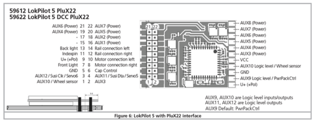

Grazie. Mentre un ESU V5 multiprotocollo potrebbe andare bene?
Mi riferisco all'articolo 59612 https://www.esu.eu/en/products/lokpilot/lokpilot-5/
A logica direi di si ma non ho mai usato decoder multiprotocollo e spesso i motori usati da Os.kar si rivelano sensibili e nervosetti.
Si quel decoder va' bene, unica cosa è che lo dovrai "mappare" :wink:
