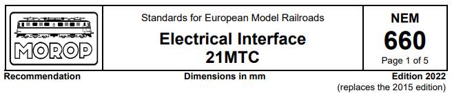

Intanto cominciamo a chiamare correttamente le interfacce: è 21MTC.
Poi se fosse questo il motivo, mi spiegate perché Roco sta adottando il PluX22 su tutte le macchine (e mi vien da dire ... tranne le italiane _vedi le ultime E646 o E656)?

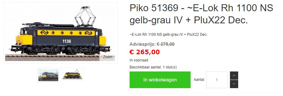

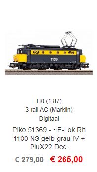

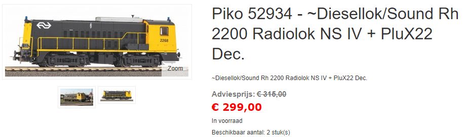

Allora spiegami perché PIKO non segue le regole e monta il PluX22 per Maerklin?
Ma dai, poi quali sono gli eccelsi contenuti ?
Roberto
