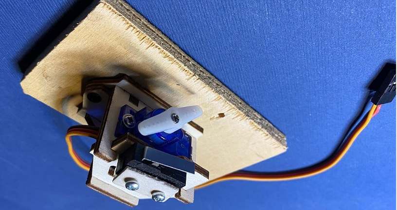

I miei funzionano da oltre 10 anni con 1 micro-switch per deviatoio e non ho mai avuto un corto. Poi i miei aghi sono sempre alimentati con la polarità della rotaia che gli sta a lato, solo il cuore cambia polarità con la posizione degli aghi.
https://drive.google.com/file/d/1_s2Jks ... sp=sharing
Questa è l'ultima versione con supporto auto costruito e con il micro switch (avvitato sotto) che commuta alla rotazione del braccetto del servo.
Roberto
