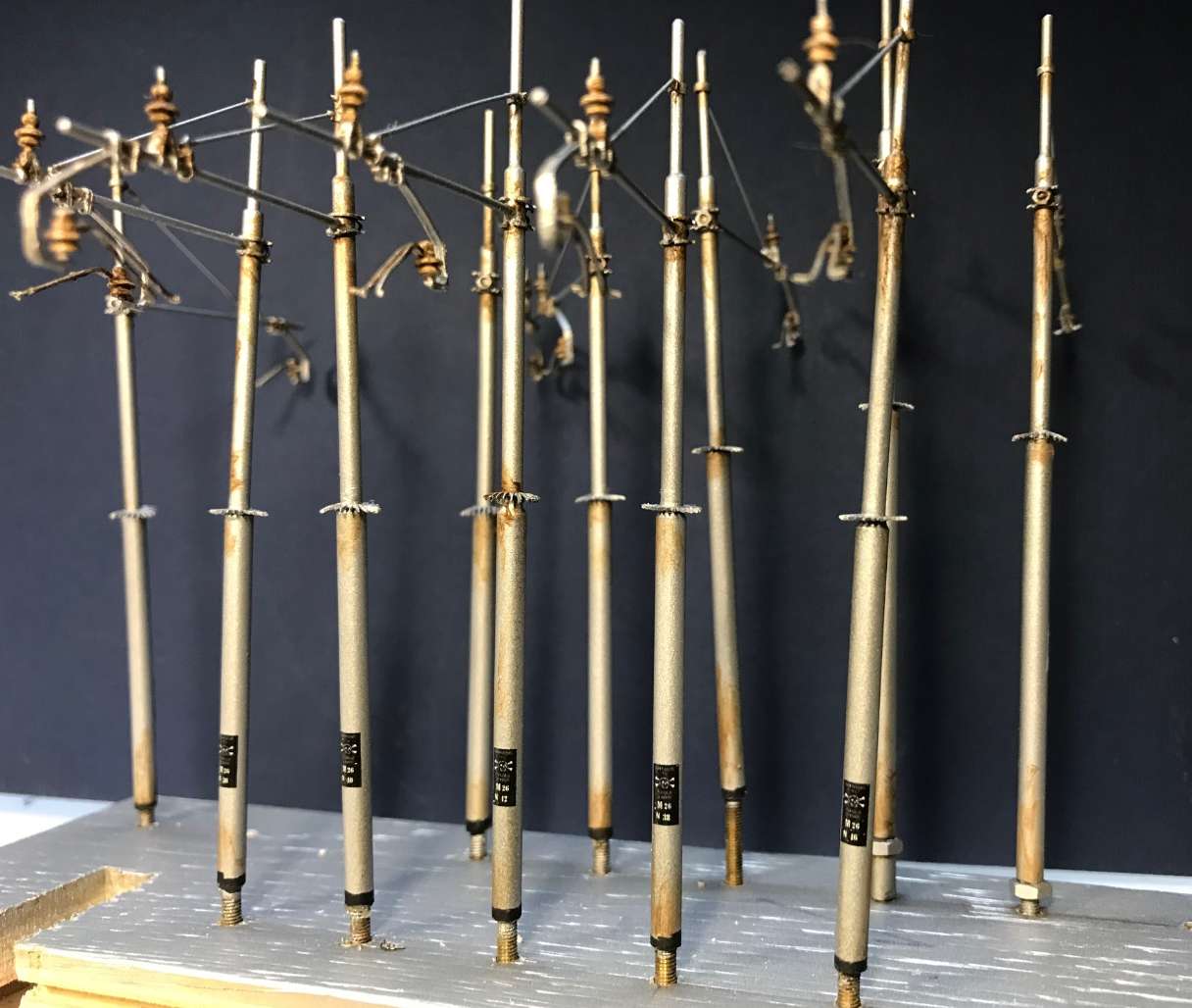

Autore:  Etsero17 [ giovedì 10 ottobre 2024, 13:40 ]
Oggetto del messaggio:  Re: Verniciatura ad aerografo
Ho fatto decine di pali, autocostruiti in ottone, sciacquati con acqua e sapone e verniciati con la bomboletta di zincatura a freddo e non si stacca nulla. Sono sul plastico da diversi anni.

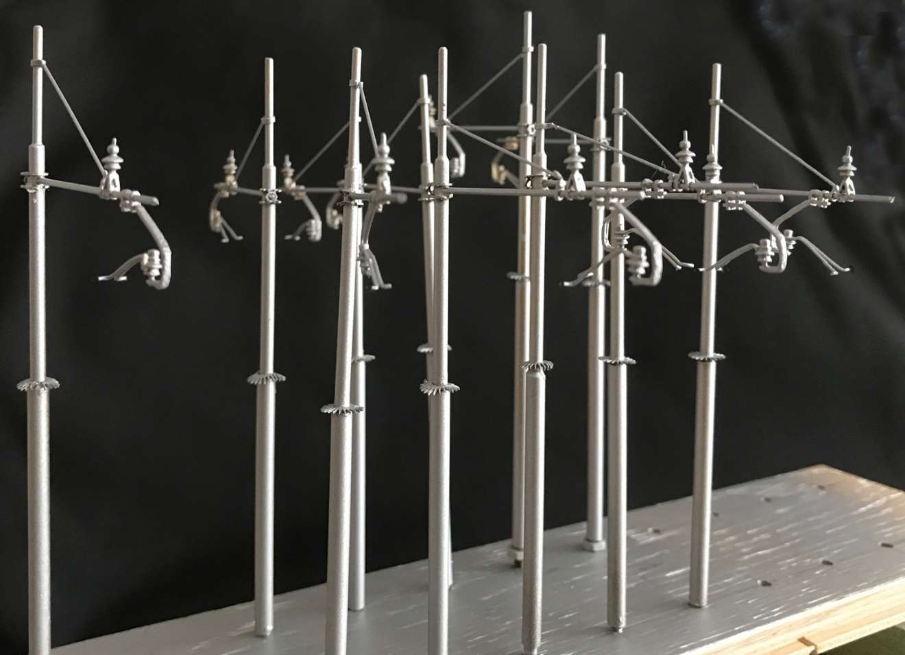

Autore:  Etsero17 [ giovedì 10 ottobre 2024, 14:16 ]
Ho usato poi l'aerografo per invecchiarli.
