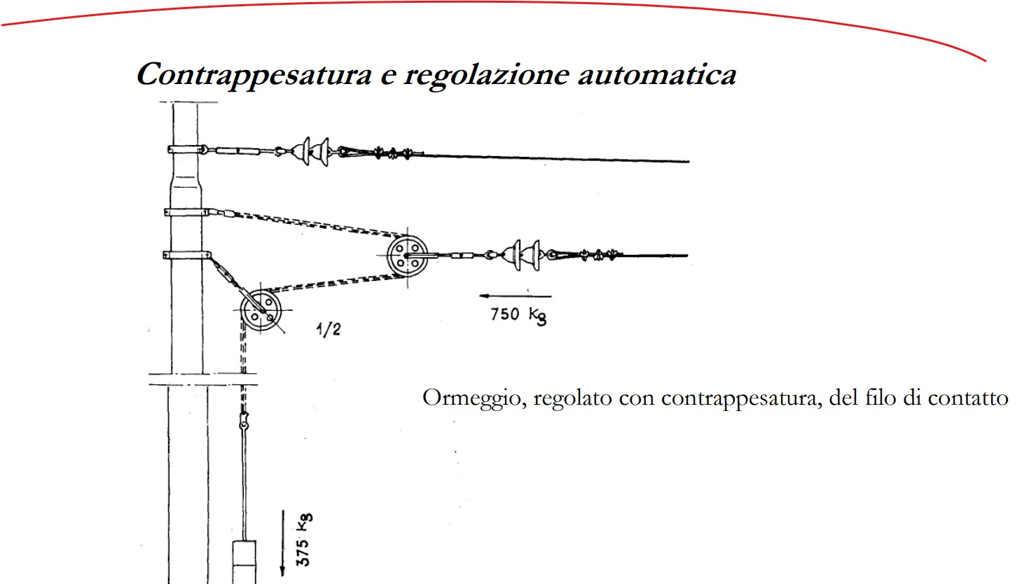

 Oggetto del messaggio: Re: Portali di ormeggio LM - richiesta aiuto
MessaggioInviato: venerdì 30 agosto 2024, 10:22
Messaggi: 2030
L'ormeggio funziona così. Ti aiuta?
MessaggioInviato: venerdì 30 agosto 2024, 10:52
Iscritto il: sabato 2 ottobre 2010, 11:56
Messaggi: 31
Località: Macerata
Fino a un certo punto, perché quello he non capis o è come ci si collega alle rotaie trasversali proprie di questo portale

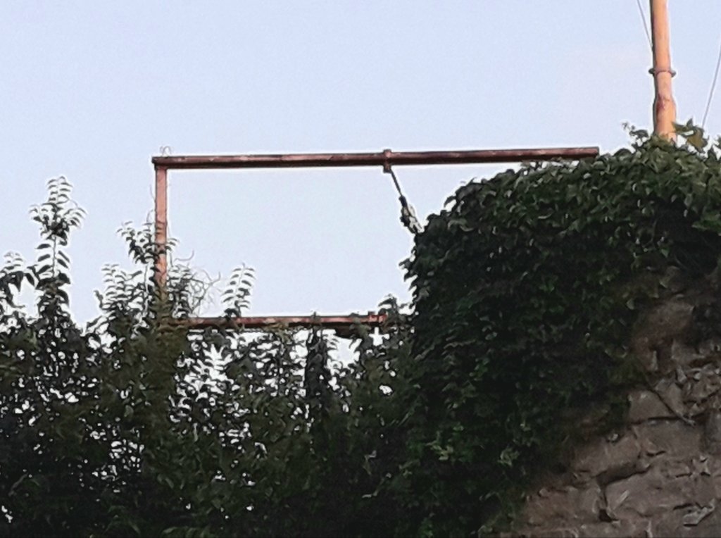

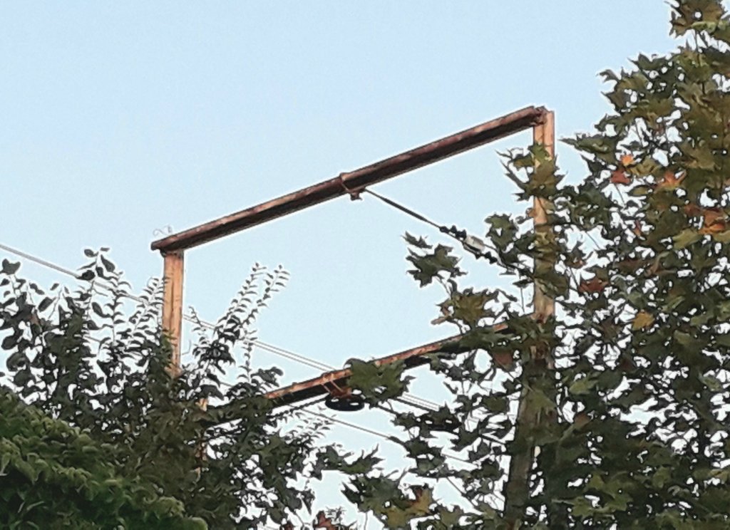

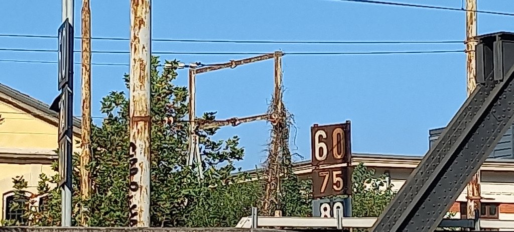

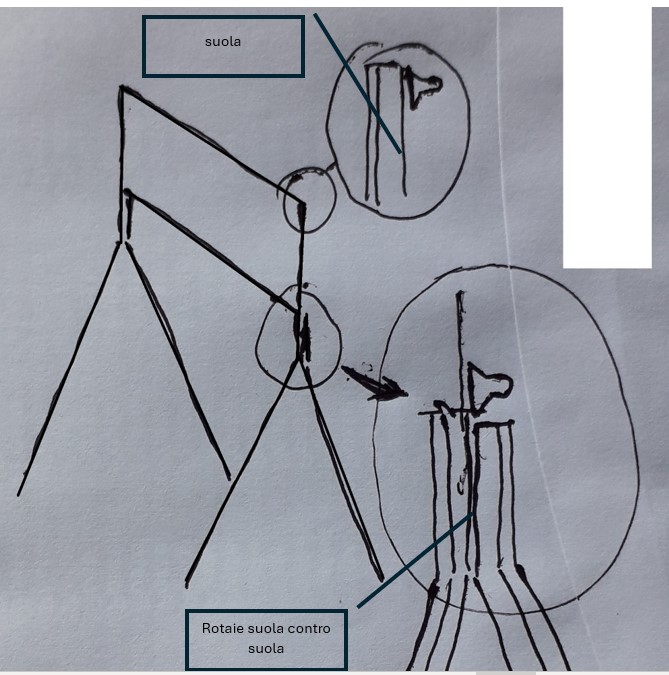

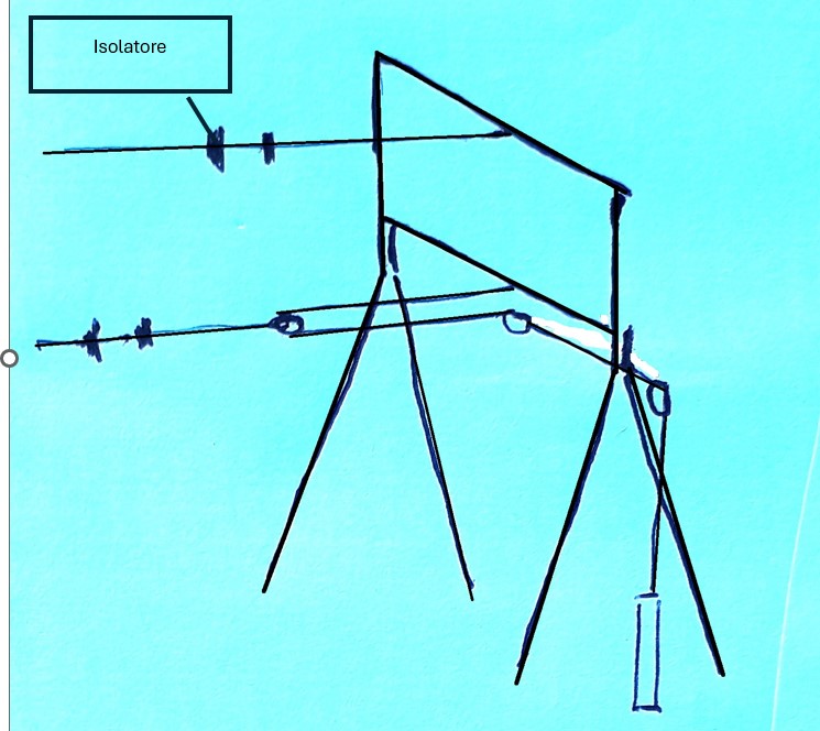

MessaggioInviato: sabato 31 agosto 2024, 9:29
Messaggi: 2030
Eccomi qua. Botta di culo, ne ho trovato uno ancora vivo. Difficile da raggiungere e privo di fotocamera, ho fatto quello che potevo. Quindi tre foto lassative e 2 disegnini per cercare di chiarire come stanno le cose
Adesso è chiaro?
