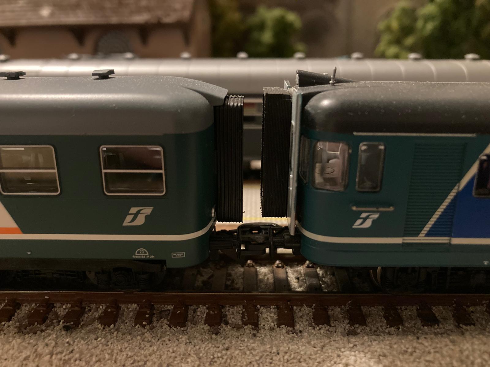

Premettendo che non amo le composizioni "di fantasia"; in questo unico caso lo uso regolarmente con la mia 668 1510... in barba a tutte le pare sul "corretto o non corretto" (non ho manco sostituito la cassa con quella corretta.. ahi ahi... ora scatenerò l'inferno :lol:)
Scherzi a parte.... so molto bene che non ha mai circolato con queste 668 ma vista l'assenza cronica del rimorchio 664 serie 1400 ho optato per questa piccola grande licenza poetica. Ho utilizzato ganci corti Roco regolabili (tirerai tante madonne nel farli entrare nell'alloggio... si fatica parecchio); il risultato è d'effetto e lascia il giusto spazio tra 668 e rimorchio senza creare problemi alla circolazione. Dal vero lo spazio tra i mantici non è così evidente.... risulta accettabile e molto poco percettibile.
Spero di esserti stato d'aiuto... buon divertimento!
