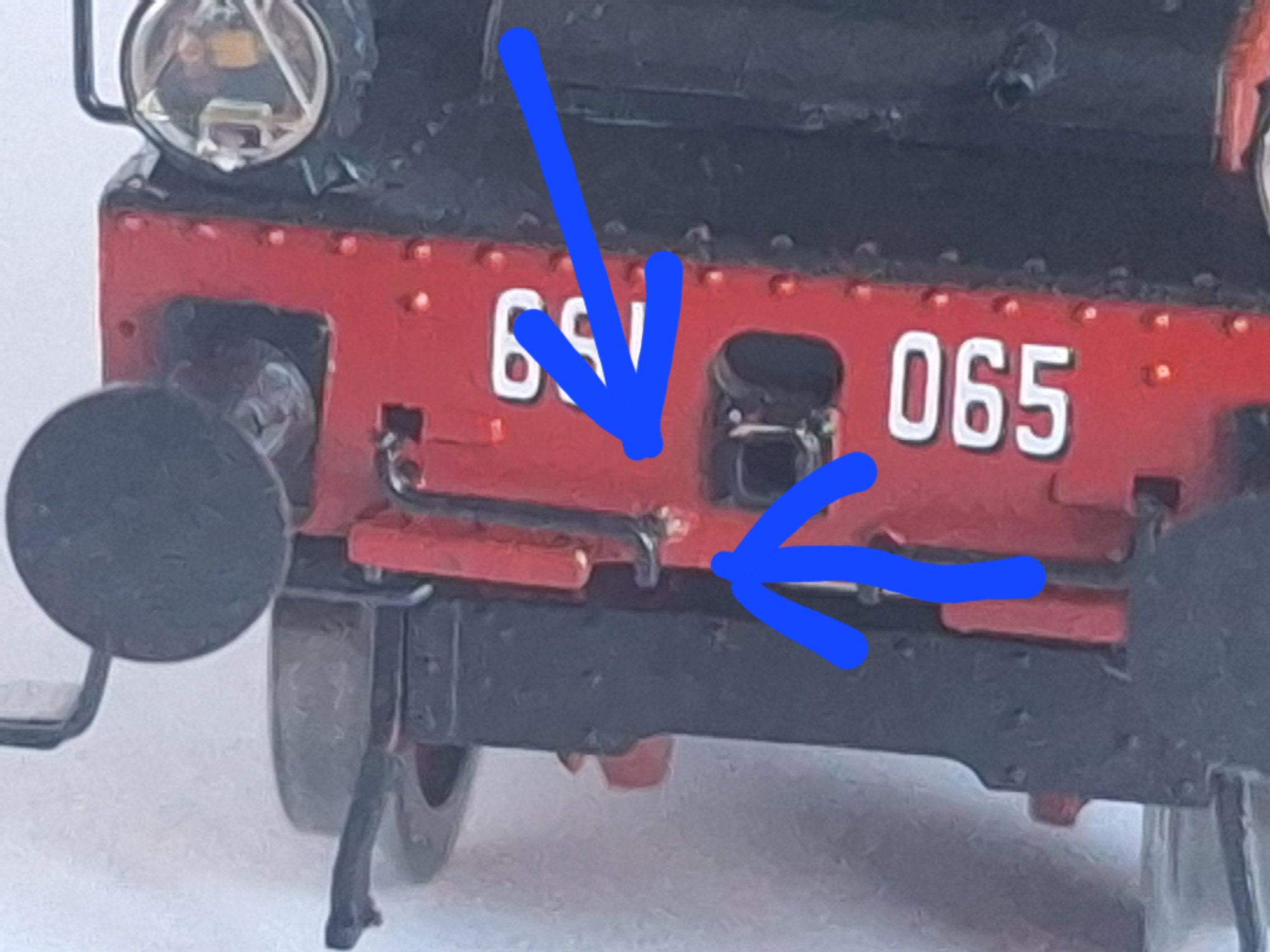

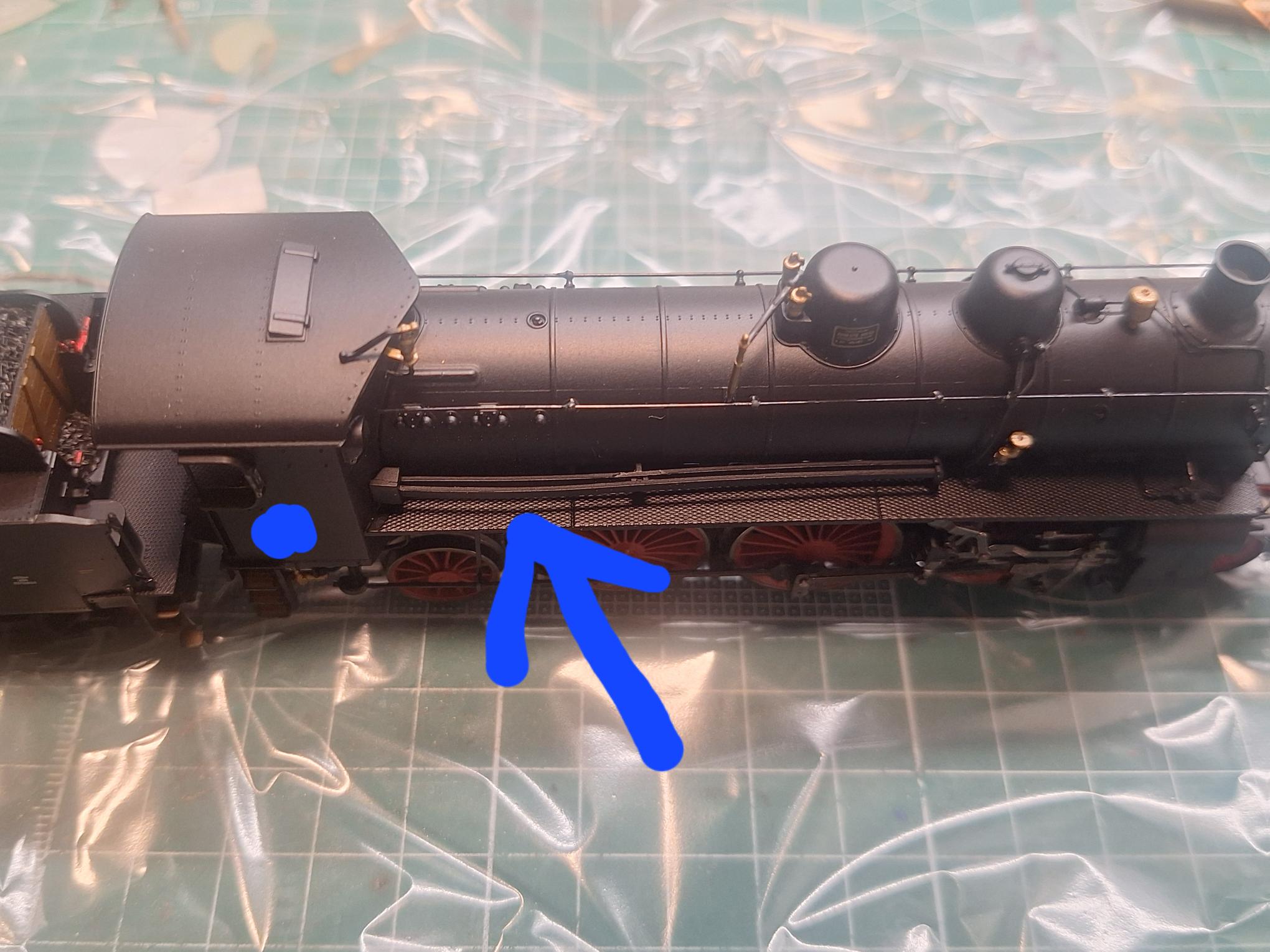

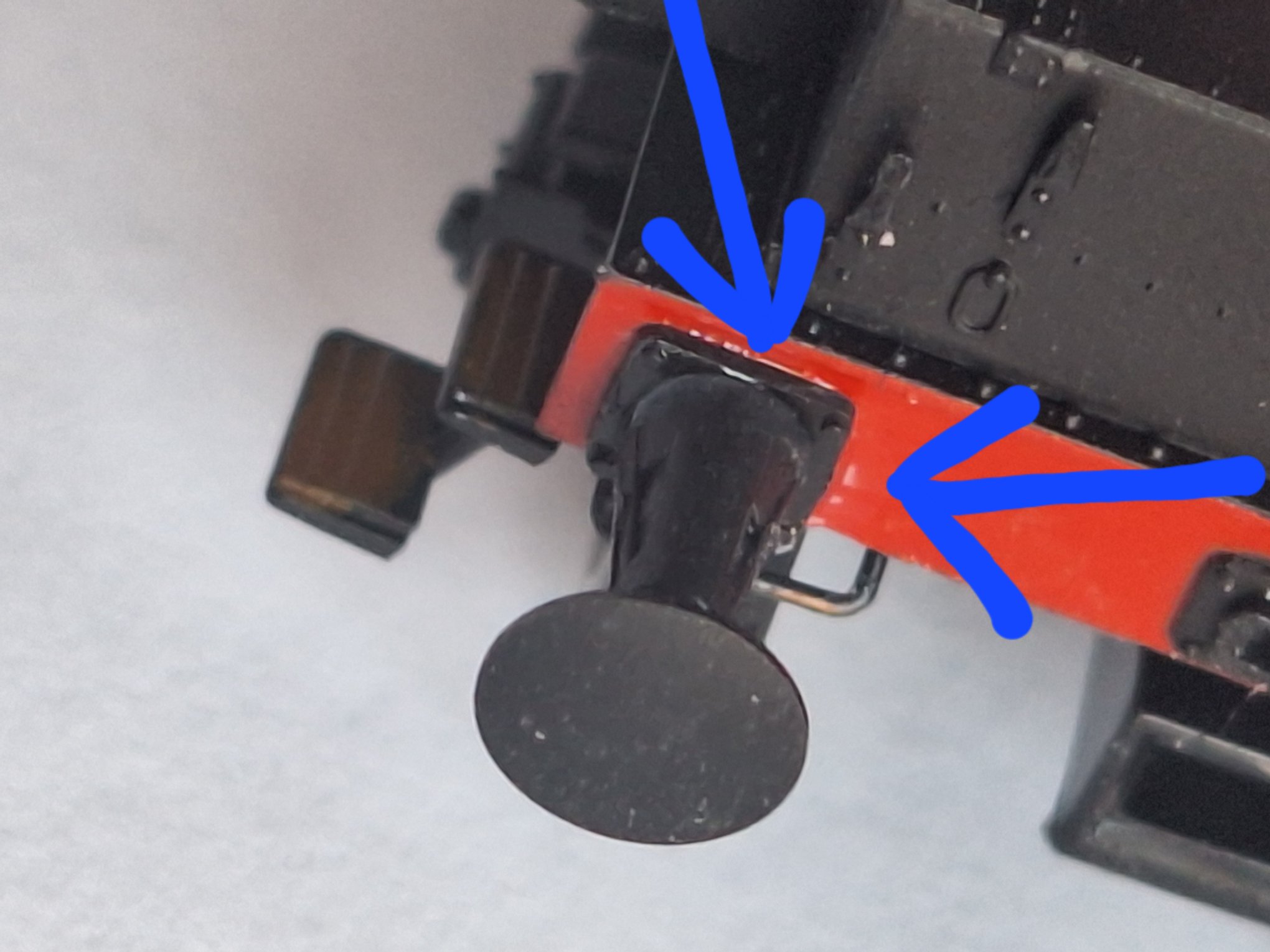

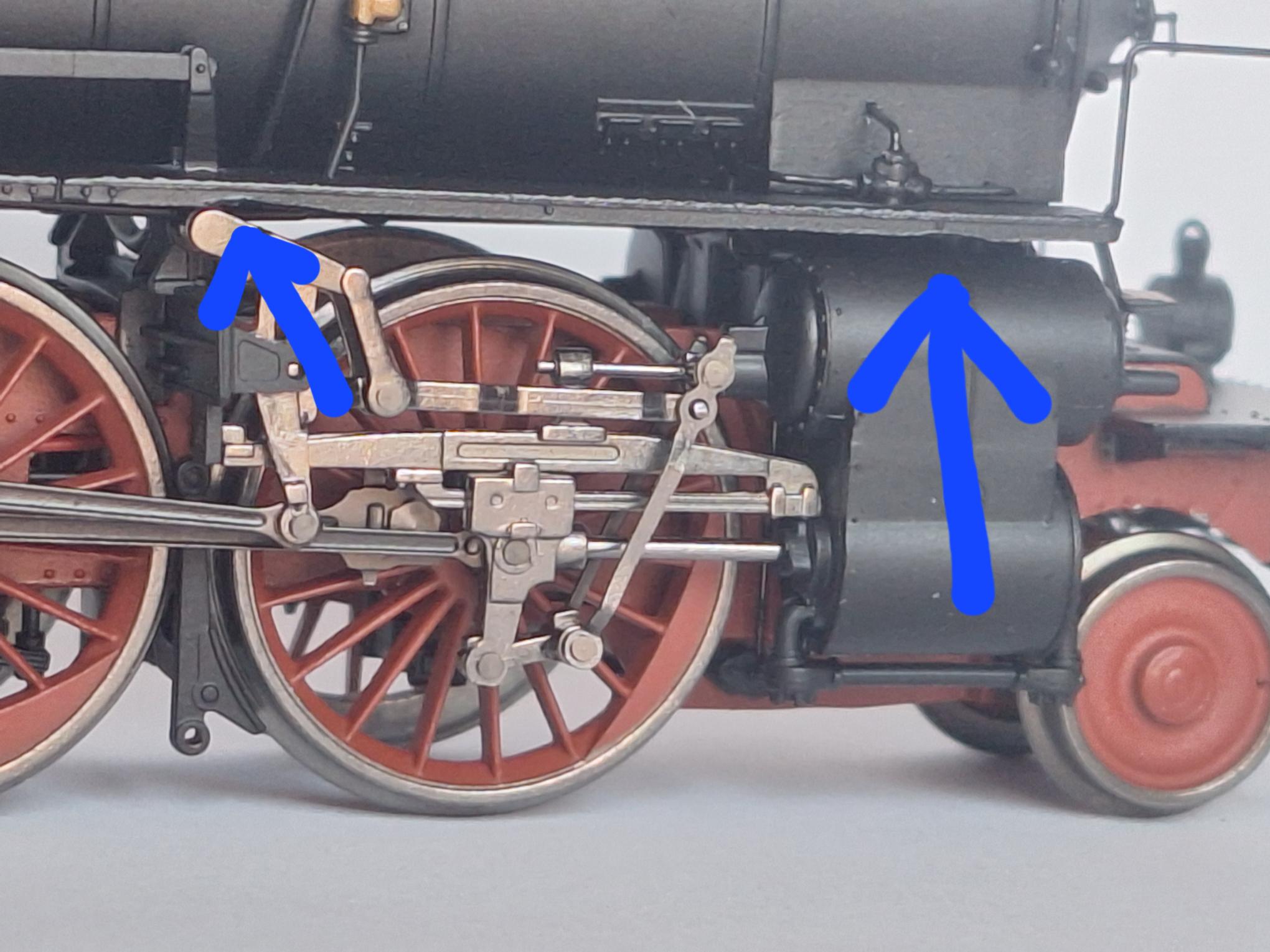

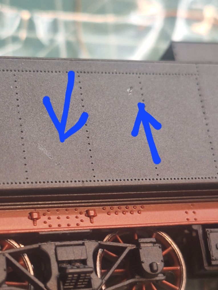

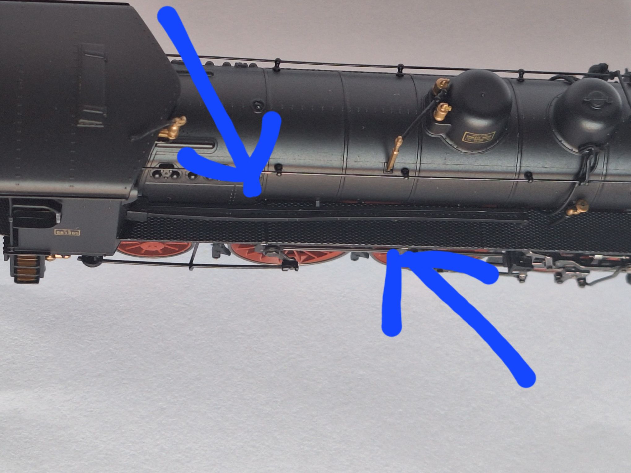

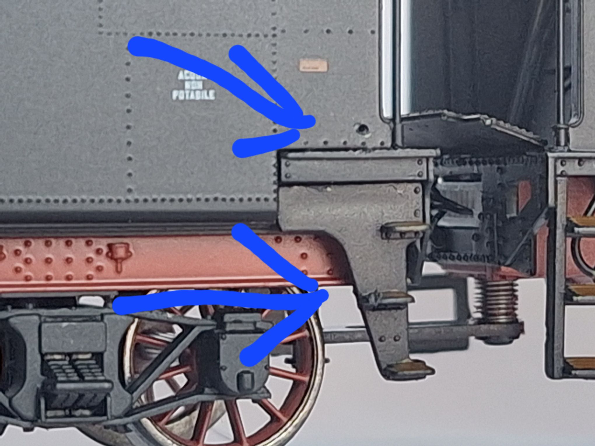

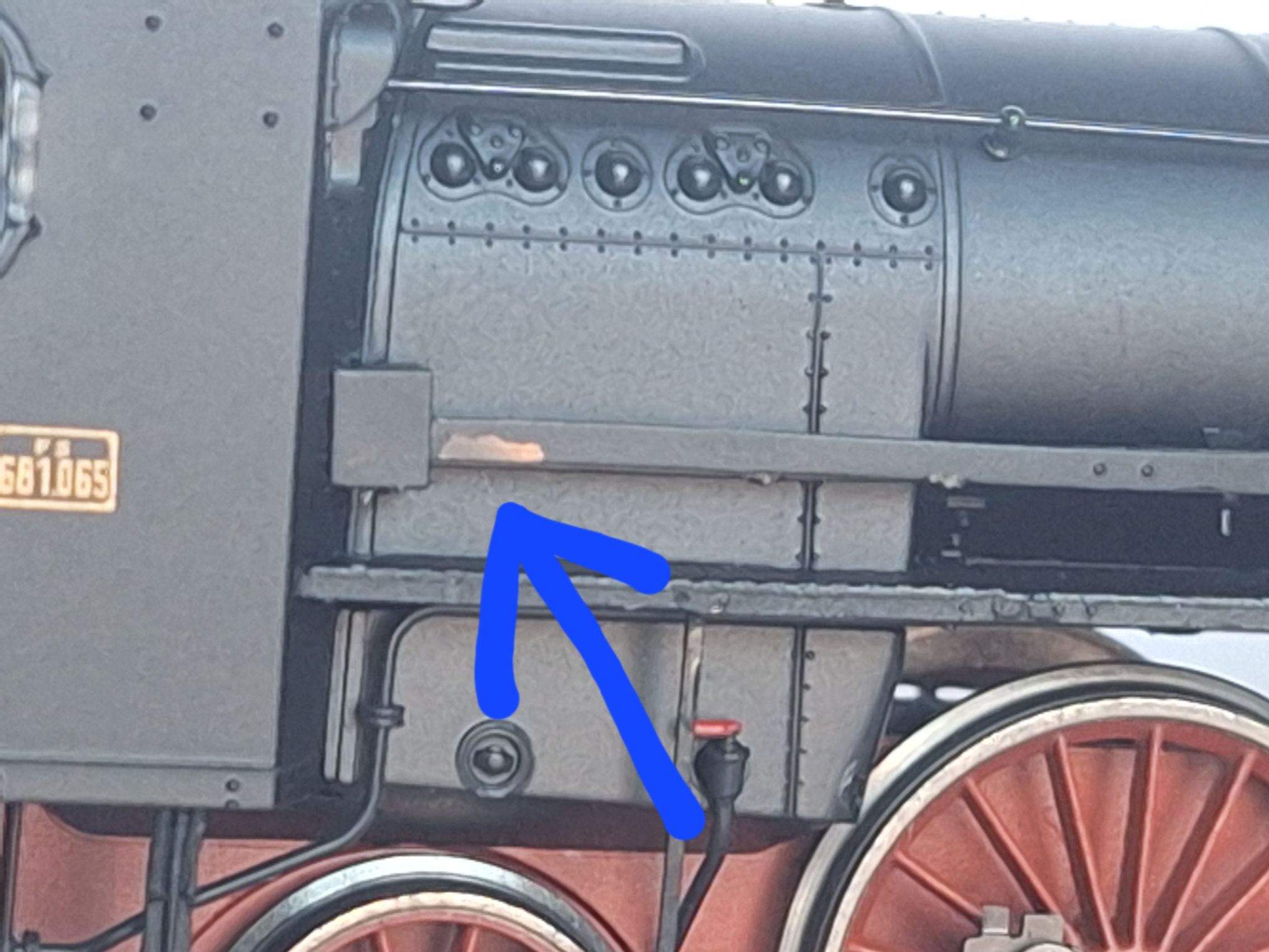

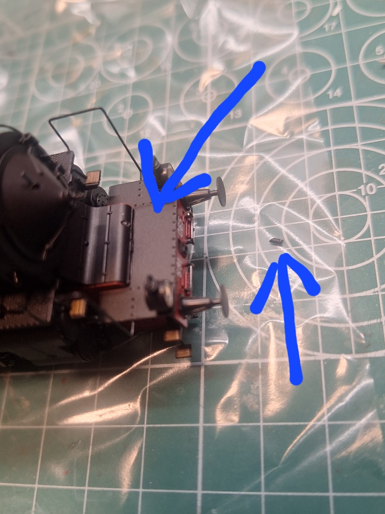

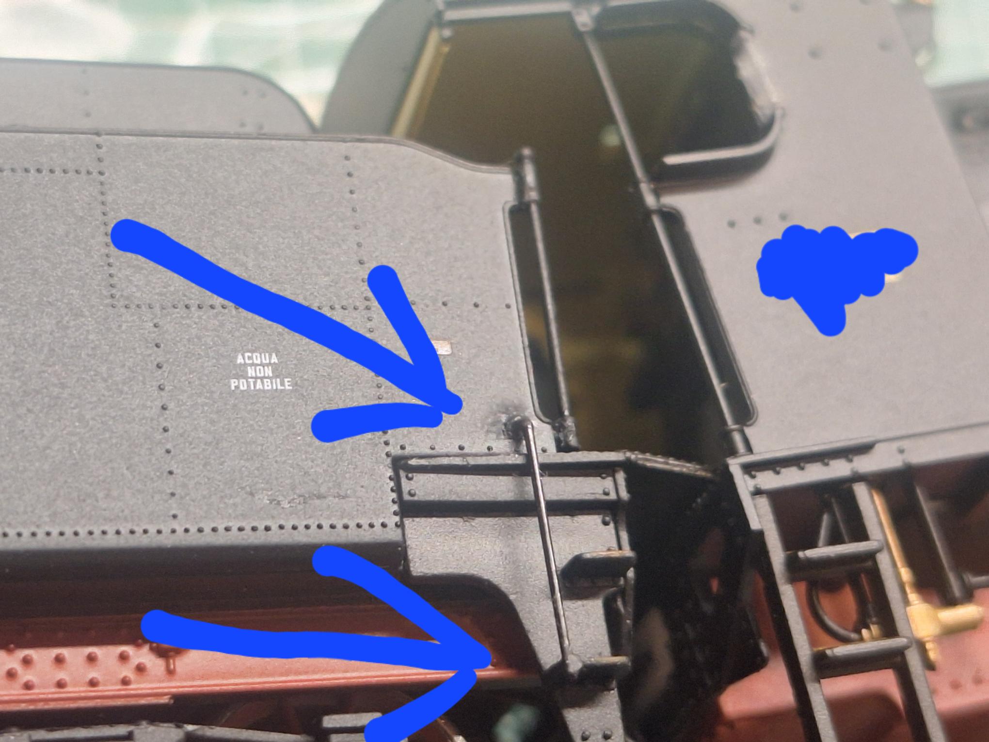

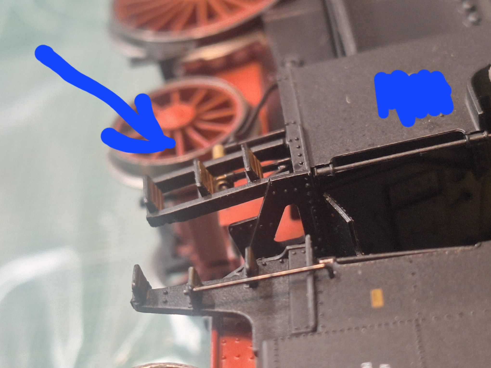

Riprendo l'argomento per segnalare purtroppo che con la 681 oskar ho avuto problemi:
ho ordinato da un noto negozio di modellismo online una locomotiva gr 681 di recente produzione, appena arrivato il pacco e aperta la scatola per visionare il modello ho notato parecchi difetti di assemblaggio che non avrei mai pensato di trovare in un modello recente e di questa fascia di prezzo come colature di colla , pezzi staccati , scalette dondolanti e ricurve(foto allegate con sfondo verde) .
Ho fatto presente subito la cosa al negoziante che si è subito reso disponibile per un cambio, cosa che in effetti è stata effettuata previa restituzione del modello difettato (a mie spese visto che a causa dei miei orari di lavoro non posso rendermi disponibile per un ritiro con corriere del negozio).
Mi è stato spedito un altro modello della stessa loco in sostituzione della prima, ma al controllo visivo appena estratto il modello dalla scatola questo presentava se possibile ancora più difetti sia nell assemblaggio , nella presenza di sbavature di colla, nella mancanza totale di un mancorrente, sia nella verniciatura saltata via in alcuni punti ( foto allegate con sfondo bianco), locomotiva di nuovo rispedita al mittente (sempre a spese mie) con richiesta di rimborso.
Ho anche mandato una mail a Oskar segnalando i difetti da me riscontrati e mi ha prontamente risposto, scusandosi del disguido, spero per tutti i modellisti di aver beccato io 2 modelli " sfortunati" (a mio modo di vedere) e che gli altri prodotti siano perfetti come me li immaginavo, ma personalmente dopo aver pagato con soldi buoni e senza difetti mi aspetto un modello altrettanto buono e senza difetti
