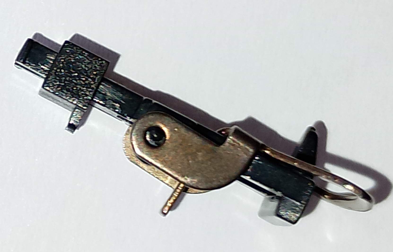

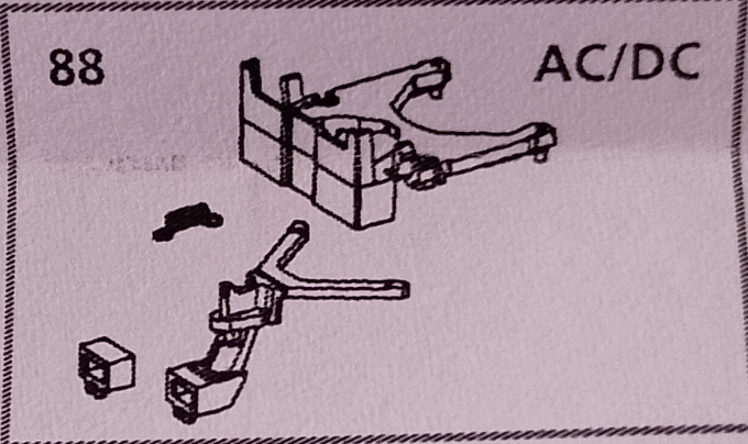

Il 145 ha in dotazione la "scatoletta"portagancio sdoppiata, estraendo il gancio si sfila la sezione mobile e si innesta sul gancio desiderato
D 145.jpg [ 256.18 KiB | Osservato 2366 volte ]
esploso 145.jpeg [ 211.31 KiB | Osservato 2366 volte ]
gancio 145.jpg [ 196.16 KiB | Osservato 2366 volte ]
