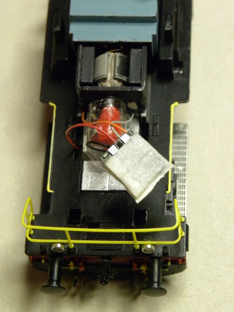

Salve,
io l'ho inserito sotto il cofano motore.
E' un Lenz Silvermini.
Carlo
214-4133_2014-11 002.jpg [ 79.37 KiB | Osservato 6777 volte ]
Ultima modifica di carlo7491 il mercoledì 30 novembre 2016, 9:12, modificato 1 volta in totale.
 Oggetto del messaggio: Re: D214 decoder
MessaggioInviato: mercoledì 30 novembre 2016, 8:46
Messaggi: 5078
Buono a sapersi che "quello" c'entra "li sotto" ... immagino che il difficile sia non farlo interferire con vite senza fine e ingranaggio, quel carterino trasperente l'hai messo tu?
MessaggioInviato: mercoledì 30 novembre 2016, 9:16
Iscritto il: giovedì 2 ottobre 2008, 14:52
Messaggi: 154
Località: Cuneo
Il carterino trasparente è ricavato da un blister per penne a sfera, incollato sul telaio.
Serve sia per evitare interferenze con i fili, sia per contenere il lubrificante per la vite senza fine.

carlo7491 ha scritto:
Salve,
Carlo
Anche io ho fatto una modifica uguale alla tua: decoder posto sotto il cofano, togliendo il carter di protezione e rifacendolo con acetato trasperente sottile. Ho usato un ESU V.4 micro
