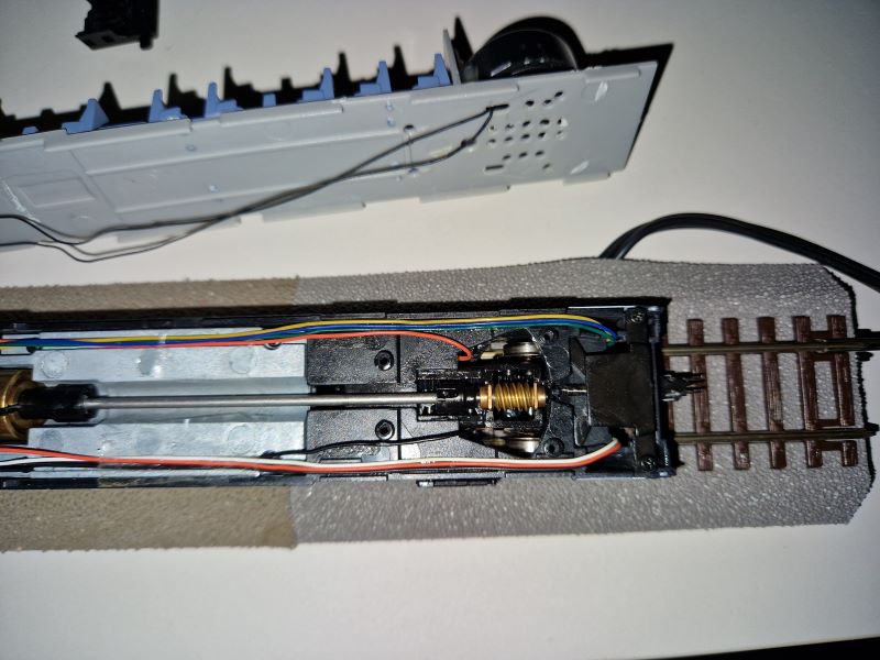

Comunque, partiamo dal problema vero, ossia i maledetti alberi: aprendo la locomotiva ho visto che il grasso era quasi solidificato (e secondo me è questo che ha causato il problema) quindi ho pulito tutto con petrolio bianco e poi ho versato 3-4 gocce di olio Roco su entrambi i carrelli, portando a una situazione decisamente più pulita come si vede dalla foto qui sotto.
FotoTrasmissione.jpg [ 73.36 KiB | Osservato 2341 volte ]

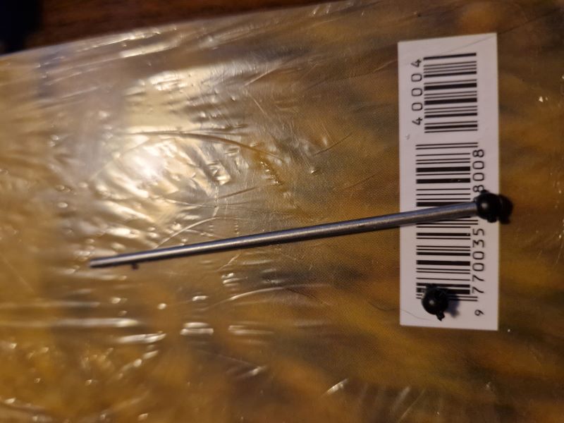

Dopodichè, ho estratto entrambi gli alberini, e ho trovato che il problema sta nell'albero posteriore, con la testina che si è sfilata senza nessuno sforzo dall'albero, a mani nude.
Per provare a reincollarlo ho usato la UHU Plus Endfest, ma al primo tentativo, nel fare poi un test di trazione, la loco partiva a scatto, come se girasse per un secondo a vuoto prima di riuscire a dare effettivamente il movimento alle ruote; qui ho scoperto di aver sbagliato l'incollaggio, ossia di non aver mantenuto le due testine "a T" a 90 gradi una rispetto all'altra :roll:
Per fortuna, sono riuscito a scollare la testina e ora mi trovo con questa situazione, pronto per un secondo tentativo:
Alberino.jpg [ 60.03 KiB | Osservato 2341 volte ]
Per poter fare un nuovo tentativo avrei un paio di domande, sicuro che ci sia qualcuno qui che ha avuto lo stesso problema:
- come fare per essere sicuro di mantenere l'angolo di 90 gradi tra le due testine?
- come riuscire ad applicare in modo efficace il collante? E' chiaro che quasi tutto quello che avevo applicato è venuto via (l'avevo messo sull'albero e po infilando si è "pulito"), provo direttamente sull'interno della testina?
Grazie mille!
p.s. se qui nel forum per caso negli anni qualcuno è arrivato a stampare questi alberi in 3D (magari tutti in metallo) mi scriva, mi risparmia del lavoro e mi compro dei ricambi anche per l'altro ETR 610 che ho! :lol:

Tipico problema che ho trovato su tante loco Roco: il "pallino" piantato a pressione sull'alberino d'acciaio liscio invece che zigrinato :lol: :twisted: che scivola o che addirittura si fessura.
L'ho sempre risolta fresando leggermente in un unico punto l'alberino, creando così una sorta di "chiavetta", prima di incollare il pallino. :wink:
Da anni quelle macchine così riparate continuano a girare senza problemi. :mrgreen:
L'angolo di 90° non è un problema anche se è leggermente sfalsato perchè serve solo per impedire che si sfili.

Ciao, alla fine è proprio quello che ho fatto, con la lama dremel per fresatura ho creato una sorta di incavo circolare sull'alberino incriminato e poi ci ho reincollato sopra il pallino che per fortuna non si è fessurato :)
