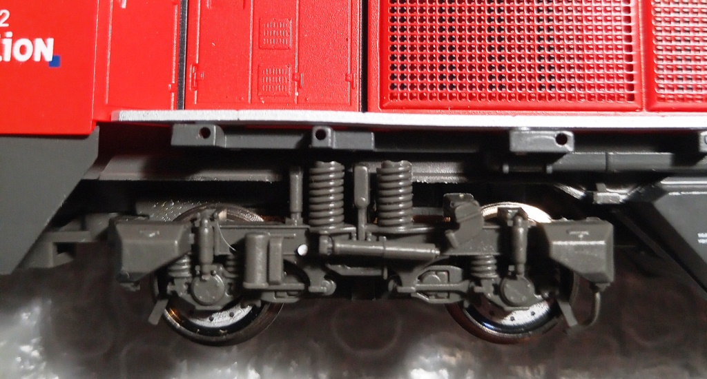

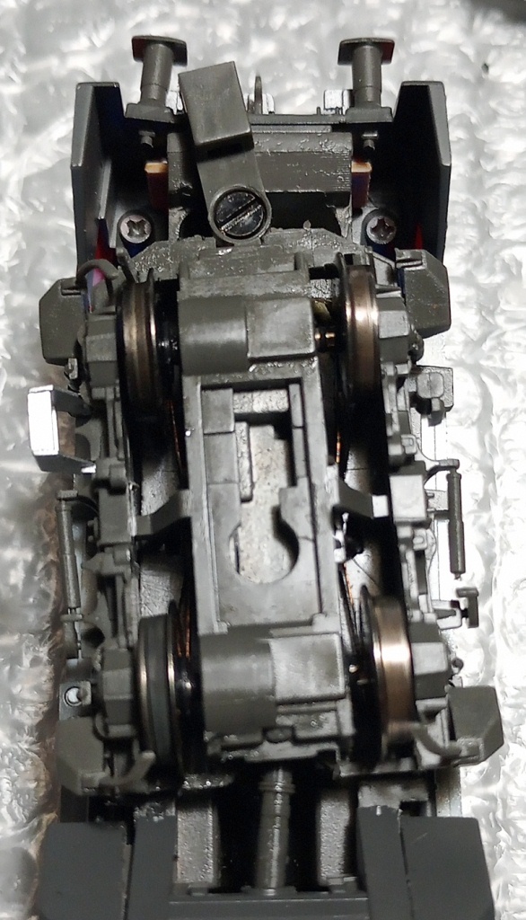

Buonasera, riapro questo post perchè ho il medesimo problema. Devo riparare ad un amico la sua locomotiva che ha 2 fili del carrello dissaldati e non riesco in nessun modo a capire come si svincola per aprirlo ed accedere alle lamelle prendicorrente per poter risaldare i fili. Qualcuno sa come fare senza far danni o rompere nulla? Ne avrò aperti una marea di carrelli. Questo proprio non riesco a capire dove far leva. Viti di smontaggio non ne vedo (e sarebbero state assai comode). Pubblico foto del carrello in questione sperando che qualcuno mi sappia aiutare.

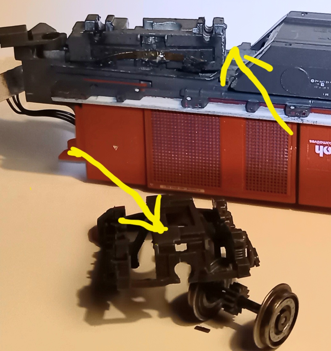

Ecco una foto di un cartello smontato, con evidenziato il perno che lo tiene chiuso lato serbatoio

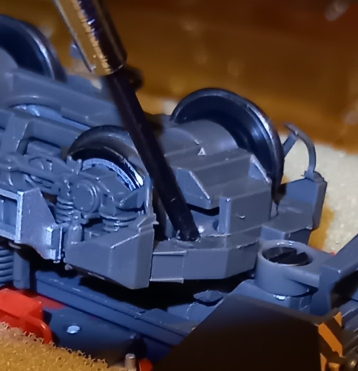

Lato gancio, i perni sono due, si vedono dietro le ruote. Suggerisco di iniziare lato gancio, di inserire un cacciavite tra ruota e riproduzione del carrello, e allargare il carrello verso il gancio
