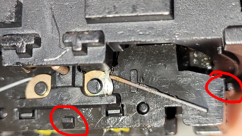

Avrei bisogno di un aiuto... Devo smontare i carrelli della ALn668.1402, art.2002 della Vitrains, ma non riesco. Qualcuno lì ha smontati?
Devo smontarli per poter applicare i ceppi dei freni che sono forniti come aggiuntivi e non saprei come applicarli senza smontare i carrelli....

la "carrozzeria" del carrello si smonta sganciando i dentini presenti sul corpo del carrello, sono ai lati e sulle teste. Per fortuna il materiale con cui sono stampati è molto buono, perciò sopporta la flessione necessaria.
carrello 668.jpg [ 225.4 KiB | Osservato 865 volte ]
