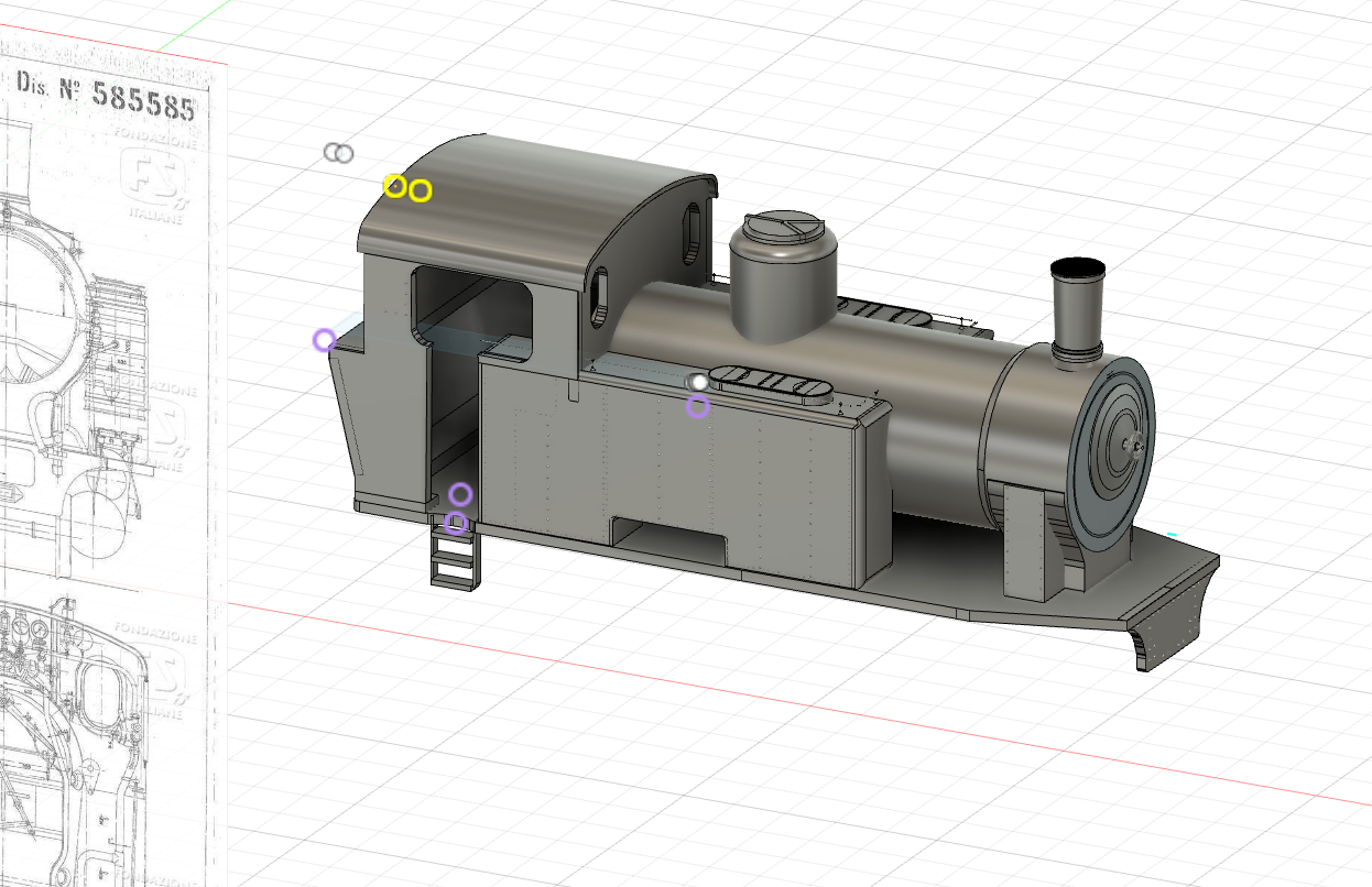

Intanto la r302 prima serie, ambientata prima della trasformazione con bruciatore a gasolio è in lavorazione! Qualche particolare va rivisto (es il portello della camera fumo), qualche particolare manca, ma il lavoro procede

Verrà motorizzata con la classica BR80 in scala TT che fornirà telaio assi bielismo e motore.

Grazie Claudio, vediamo che ne esce. La macchina di ultima serie è ormai quasi terminata, ma la base era diversa: proveniva dalle stampe di Gianfranco Visentin, scalando la stampa in 1:87 di un modello progettato per la scala N. Su questo progettino exnovo, sto riportando le chiodature ed altri particolari per evitare di impazzire e trovare le microfusioni che in buona parte sono quasi dedicate per queste macchine.
