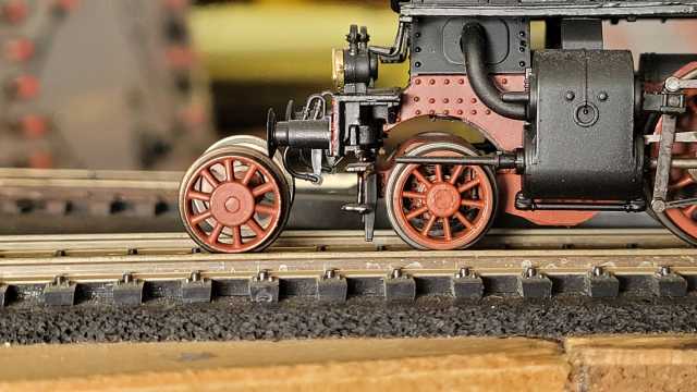

Commento file: Le 685 della foto appartengono a serie differenti, ma il rodiggio è identico. Guardate i centri ruota.
Appunti ruote.jpg [ 79.75 KiB | Osservato 5435 volte ]
Commento file: a sinistra l'asse originale. Il centro ruota anche qui era esageratamente grosso.
ruote 744.jpg [ 95.62 KiB | Osservato 5435 volte ]

Sulle ruote concordo in bombissima: sembra quasi che i ruotini siano stati concepiti da un'altra mano ed imposti su questi modello...è una discrepanza troppo evidente

.. in effetti le ruote incriminate rovinano parecchio l'estetica del modello. A Novegro è la prima cosa che ho notato sul campione provvisorio.
Sostituirle laddove si voglia esporre la macchina in vetrina è assolutamente obbligatorio.
Domanda: da dove provengono le "nuove" che hai impiegato sulla 744?

Rispondo a Tigrotto dicendo che le ruote usate sulla 744 sono di Alan Gibson, articolo 4832. Sono reperibili con difficoltà sul mercato inglese e, talvolta, in qualche negozio francese particolarmente fornito.
A Capolinea dico che ha pienamente ragione, ma dato che trovare assi adatti è sempre più difficile perchè anche in Inghilterra (vera patria dell'autocostruzione) stanno chiudendo le ditte che producevano ruote, sarebbe meglio trovarle già montate. Oltretutto farle bene o farle male costa la stessa fatica e forse gli stessi soldi. Si tratta solo di mantenere alta l'asticella nell'operare le scelte per questo modello. Non avrebbe senso, a mio modo di vedere, di puntare così in alto tanto da fare anche l'albero a gomiti interno, e poi perdersi in una banalità come le ruote portanti.

Non credo che i bordini delle ruote portanti si possano abbassare piu' di tanto: alla fine, sono proprio quelle che inscrivono la loco lungo la traiettoria data dai binari e siccome la trazione (ovvero la spinta) non viene da loro, devono per forza di cosa essere con il bordino piu' alto per potere girare anche su raggi piu' piccoli e binari non perfettamente posati.
Per le ruote centrali il discorso e' meno critico, in quanto seguono le ruote portanti del bissel.
Magari, potrebbero rendere disponibile un carrello portante con ruote con bordini bassi da acquistare a parte, giusto per coloro che non la usano sul plastico.

Ma il mio discorso non verte sul bordino, ma sul centro ruota principalmente sul cerchione. Il bordino c'è e c'è lo dobbiamo tenere. Comunque il Bissel anteriore al vero iscrive la macchina in curva, nei modelli ha un solo mero compito estetico, non partecipa minimamente all'inserimento in curva. Per cui come entra in curva la ruota motrice con bordino da 0,5,quanto è quello previsto dalla norma NEM 311.1, può entrare anche il Bissel. Certo molto dipende da chi ha posto i binari. Ma due assi sono già previsti, uno montato e uno con bordino ribassato.

Ah ok, a leggere tutti gli interventi, avevo capito si stesse parlando dei bordini.
Sul fatto che nei modelli il bordino sul video abbia solo un compito estetico, non sono completamente convinto. Alla fine un modellino è una somma di compromessi e solo parzialmente eredita ciò che di buono c’è nelle soluzione di design e tecniche delle locomotive reali.
Non sapevo dei due assi con bordino ribassato inclusi nella confezione insieme a quelli con il bordino “da circolazione”. E’ corretto il mio intendimento?

Scusate la franchezza, ma... quel centro ruota è inguardabile!
Trasforma quello che poteva essere un bellissimo modello in un modello dall'aspetto più "giocattolesco".
A questo punto, occorre dirlo, Oskar è decisamente un passo avanti ...

Non possiam cestinare un modello per un centro ruota … altrimenti butto via tutto e cambio hobby, ma la tua idea é ottima… lo feci per i primi tender 22 mc delle 740 HR e compagne : cambiai gli assi originali con quelli Oskar …
Buona corsa ai ricambi ! :mrgreen:

In effetti, però, il peso che grava sulla/e ruota/e motrice/i e ben superiore a quello che grava sul Bissel, e che quindi può creare svio all'inserimento in curva. Da qui l'aumento dell'altezza del bordino.
Credo che ognuno di noi - a partire dalle vaporiere, ma anche con i 428 - lo abbia provato sulla propria pelle.
Ultimo particolare - che però è parecchio influente - è la posa del binario...

... a trovarle le ruote di Alan Gibson.! .. che ne dici delle ruote di Apogee Vapoeur? Ruote 10 razze, 11,1mm (un pelino maggiore del dovuto) codice Rp25/88 (purtroppo larghe meno delle Nem311.1
 Oggetto del messaggio: Re: la nuova 685 Rivarossi
MessaggioInviato: sabato 18 gennaio 2025, 14:33
Messaggi: 627
Località: Vicenza
Le ruote di apogee sono dei capolavori, ma si possono usare solo su plastici costruiti ad hoc perché sono molto sottili oltre ad avere il bordino basso, ciò implica di dover usare uno scartamento un po' più largo del normale altrimenti la ruota"cade" dal fungo in talune circostanze. E aumentare lo scartamento poi porta ad altre problematiche, soprattutto sugli scambi.
