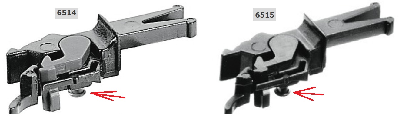

ho notato che esistono 2 tipi di ganci corti Fleischmann, cioè art. 6515 e 6514, ma che differenza c'è ?

dal sito ufficiale fleischmann per il 6514 leggo (riporto così com'è senza correggere mancanze di spazi)
"Per le locomotive a cremagliera e per carrozze con gancio meccanicoa coulisseutilizzate su linee con binari a cremagliera."

Probabilmente i ganci 6514 hanno il perno inferiore più corto, in modo che non interferisca con la cremagliera.
