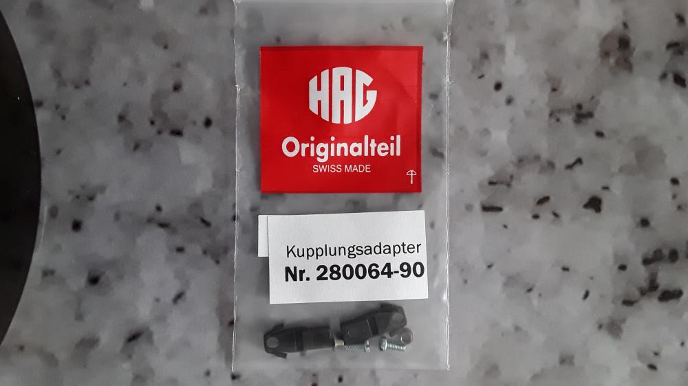

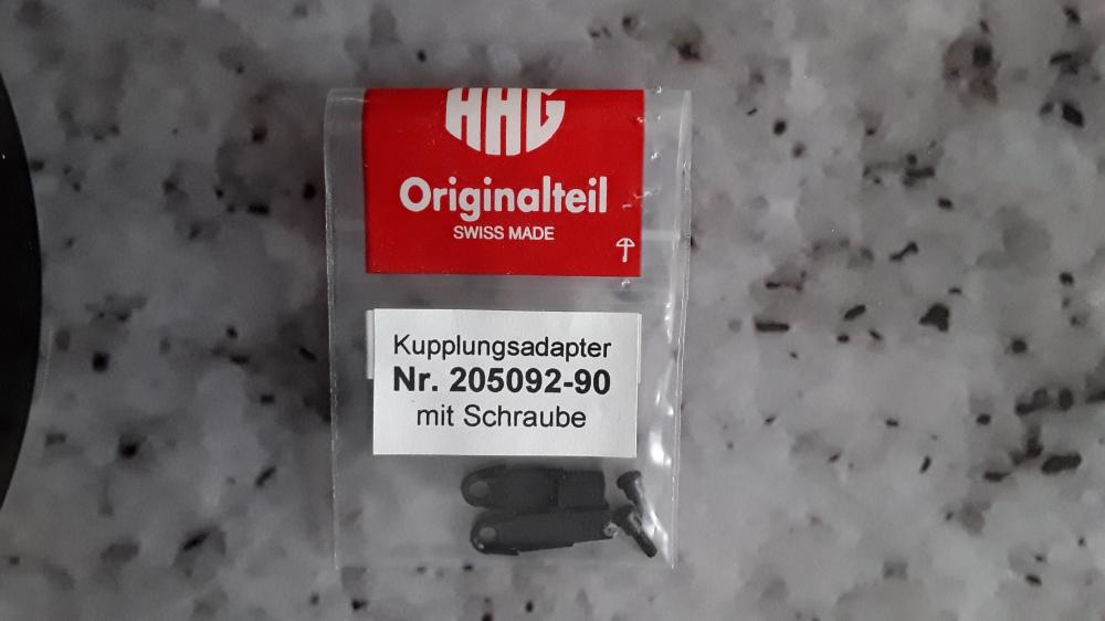

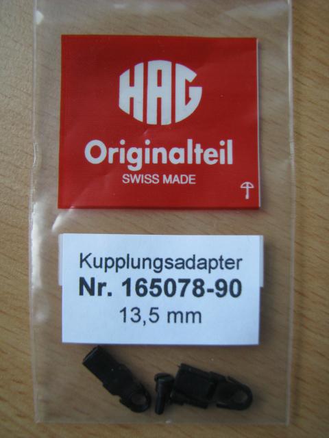

devi sostituire il gancio con una scatola nem e poi usare il gancio che preferisci...
dovresti provare questi:
bisogna vedere quando è alta la feritoia dove passa ora la staffa del gancio originale

Grazie per il consiglio,provati questi ganci che dici,bisogna limare almeno di 0.5mm il cacciasassi nella parte superiore della feritoia dove esce il gancio.Vedro se farlo,mi spiaceva un pochino.
