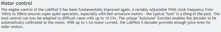

Un normalissimo ESU LokPilot arriva fino ad 1,5A per il motore.
2025-03-06_134217.jpg [ 28.76 KiB | Osservato 2072 volte ]
