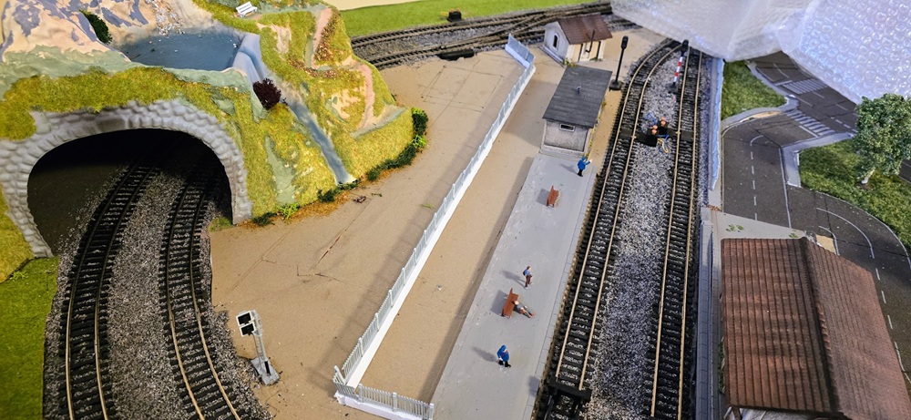

aggiungo che l'ambientazione storica e di contesto geografico del plastico, risale ai primi anni '70 per la linea a doppio binario Milano - Domodossola. Ho anche inserito la stazione di Casorate che si vede a destra del tracciato sul tratto dritto dell'ovale interno. Dall'acquisto dei binari HORNBY effettuato senza che prima mi consultassi con qualche ferromodellista e senza avere neanche la consulenza del negoziante che voleva solo vendere, poi mi sono messo a studiare i tracciati e a cambiare fornitore a Roma dell'armamento, dei paesaggi e dei rotabili. L'ambientazione storica di Epoca IV nella linea Milano - Domodossola l'ho realizzata acquistando edifici e materiale riprodotto FS da un artigiano di Milano.

 Oggetto del messaggio: Re: Connessioni Relee Roco con segnale doppia vela e scambio
MessaggioInviato: venerdì 7 marzo 2025, 13:10
Nome: Marco Carrara
Iscritto il: giovedì 6 aprile 2006, 14:53
Messaggi: 812
Località: Lucca Toscana
ecco la foto, basta ridimensionare e salvare a pochi kb
duegi.jpg [ 234.54 KiB | Osservato 2655 volte ]
