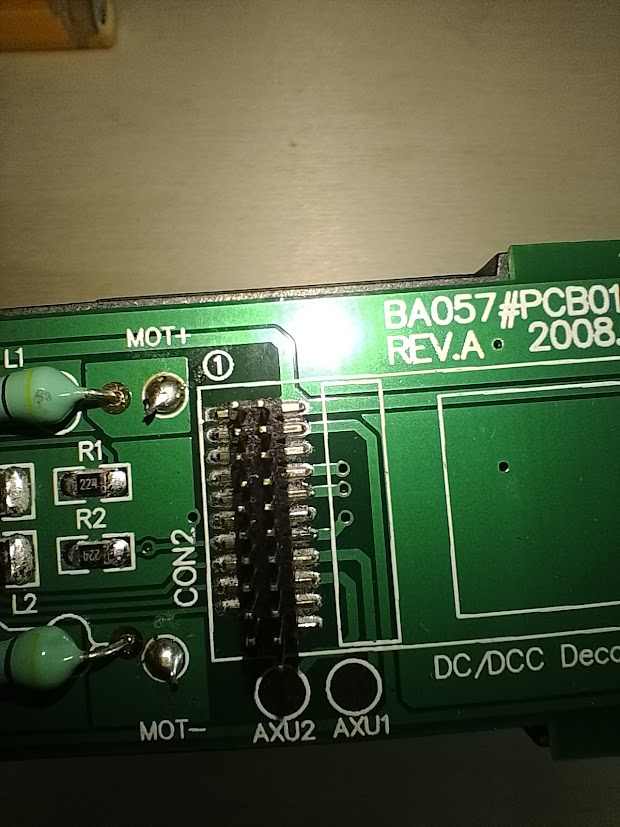

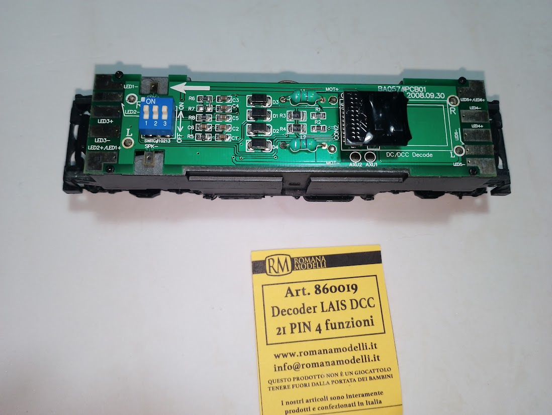

Buonasera, sabato scorso a Verona ho acquistato un decoder Lais 21 pin 4 funzioni per la locomotiva Os.Kar D443. Ho montato il decoder sulla locomotiva seguendo le scritte sul pcb come da foto 1 ma la locomotiva non ha dato segni di vita ( provata in analogico funzionava). Poi ho notato che il pin assente coincide col la " femmina" se montato all'inverso foto2. Ma neanche così funziona. Come riconosco il giusto verso? Avrò bruciato il decoder? Oltre all'indirizzo della locomotiva dovrò settare qualche altro parametro?

il decoder 21 poli non può essere montato in maniere diverse...ha un solo senso, non si può sbagliare...se lo hai montato al contrario hai lasciato fuori qualche pin!
togli il decoder e mostra la spina 21 poli senza nulla, cosi da capire come va montato il decoder...ma credo che sia giusta la prima foto che hai postato.

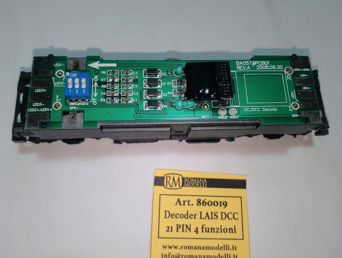

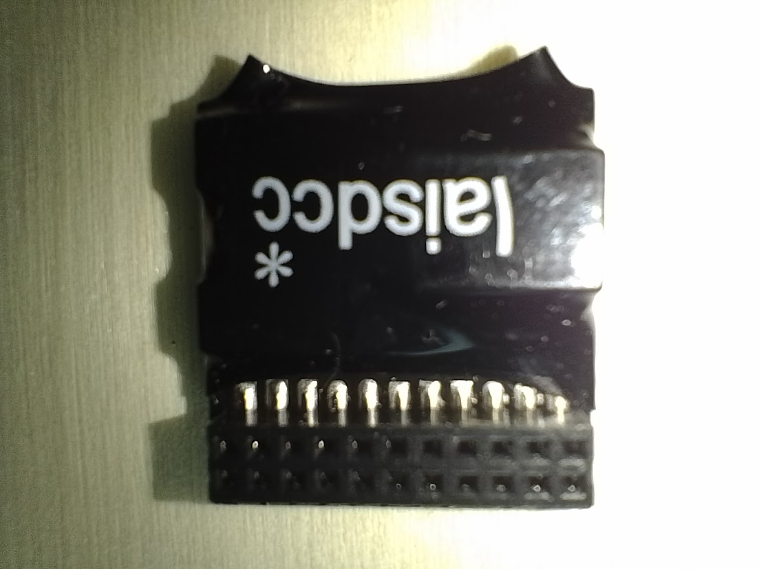

Grazie Peppardo ecco le foto del decoder e della piastrina sulla loco.

Basta guardare il disegno sulla pcb

Confermo che basta guardare la serigrafia (rettangolo bianco) disegnato sul PCB che indica l'ingombro del decoder. Se si inserisce al contrario (difficile visto che il 21mtc ha un verso specifico a meno di non saltare qualche pin come detto sopra) si corre il rischio di bruciarlo. È quindi corretto l'inserimento della prima foto.

Ecco appunto... il decoder va capovolto, la scritta deve essere visibile.

Hai sbagliato! Quando lo inserisci, devi vedere la scritta del decoder, che non doveva rimanere sotto.

Pardon chiedo scusa! Ho detto una caz.... È sbagliato l'inserimento anche sulla prima foto! Devi inserirlo come in foto 1 ma come detto sopra con la scritta lais DCC a vista quindi capovolgendo il decoder!!! Non si capiva bene la foto 1.
