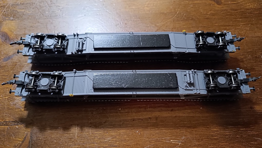

IMG_20250919_183903.jpg [ 274.34 KiB | Osservato 2720 volte ]
Salve, volevo condividere anche la mia soluzione. Dopo aver sostituito le molle con 4 prese da ganci roco più "tenere", ho incollato sotto due barrette di metallo colorate di nero. Essendo sotto il carro si vedono e non si vedono ma piuttosto di avere il carro che svia ad ogni curva o ad ogni scambio preferisco così.
Io avrei incollato i piombi che utilizzano i gommisti per la bilanciatura delle ruote, mettendoli al centro di ogni carrello tra gli assali. Sono abbastanza sottili da restare nascosti dalle fiancate del carrello ed inoltre avrebbero il vantaggio di “fare peso” proprio dove serve. Altra alternativa potrebbe essere l’utilizzo della lamina di piombo, reperibile in nastri anche su Amazon.
Io ho provato i pesi dei gommisti, ma l'adesivo tiene male sulla plastica dei vagoni e dopo un po' si stacca, mentre tiene perfettamente sul metallo dei cerchioni.
Quello non è un problema, lo si toglie che tra le altre cose è anche abbastanza spesso quindi si riduce lo spessore del pesetto. Si puo poi incollarlo con del biadesivo “forte” tipo quello per fissare la moquette, che invece è sottile.
