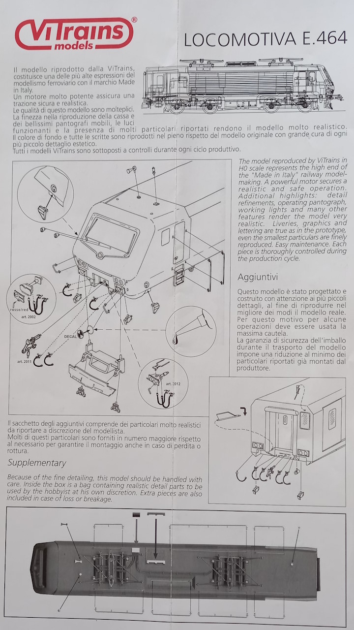

Ciao Marco, io ho l'articolo VT2002 con foglietto istruzioni e foglietto ricambi ...che ti allego (dubito cambi molto)

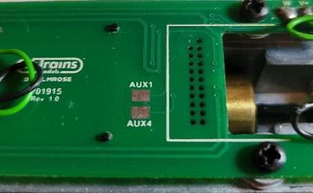

C'è l' ho fatta! :D
Il decoder è palesemente 21 PIN
Qualcuno s qcosa sono queste piazzuole aux 1 e aux 4?

Come non detto... Quelli sono 21 PIN ma femmina e il decoder 21 PIN è femmina... Leggo su un altro forum che ci vuole un adattatore tipo "gender changers" per poter collegare il decoder a 21 PIN... Fornito da Vitrqins negli aggiuntivi. Solo che negli aggiuntivi non c'è...
Si può trovare?
Sennò mi sa che gliela restituisco a questo che me l'ha venduta.. niente istruzioni e adesso anche niente adattatore... Mannaja...
