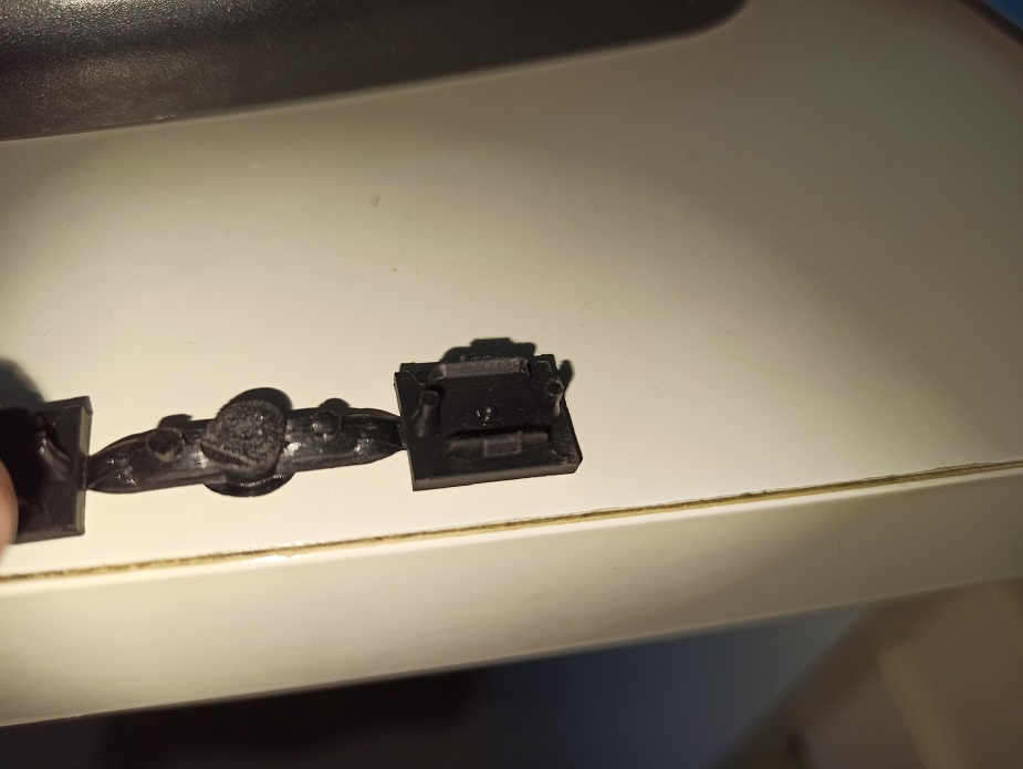

Hai controllato se il tappino nero che blocca la vite senza fine ha i due incastri ai lati e i due pernetti ?. Altrimenti il problema potrebbe essere la vite senza fine !
coperchio.jpg [ 97.15 KiB | Osservato 2290 volte ]

tappini neri perfetti.
semmai l'ingranaggio rosso centrale sembra consumato
anche il secondo carrello dà segni di sofferenza.

Ciao, se i dentini sul tappo sono a posto (verifica che non ci sia gioco sul tappo una volta chiuso...) la sostituzione dell'ingranaggio è obbligatoria. Puoi anche provare a vedere nell'assortimento che ha Lineamodel se ci sono ingranaggi con stesso passo e numero di denti.... se la vite senza fine è di plastica, andrà cambiata anche quella!
