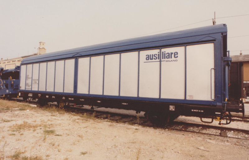

Anni fa avevo ricevuto un carro a pareti scorrevoli peggio che lercio (sporcato esageratamente).
Mi sono ricordato di aver visto, 38 anni fa, questo, che è identico come forma. Faceva parte del treno espositivo, arrivato a Trieste ed esposto nel museo ferroviario. La foto è opera mia.
Commento file: Carro de L'Ausiliare esposto a Trieste CM nel 1987
CarroAusiliare1987S.jpg [ 207.52 KiB | Osservato 5412 volte ]
Si può fare: L'Ausiliare è sparita nel 1992, quindi come epoca si può dire di epoca IV, sicuramente atto al servizio internazionale era... niente di strano vederselo in un plastirama di ambiente tedesco.
Purtroppo nella foto i numeri non si vedono, qualcuno saprebbe identificarli? E dirmi che blu era il loro blu? E magari quando questi carri sono arrivati, così da avere una certa "finestra di usabilità".

la discussione sui carri Ausiliare è questa --> viewtopic.php?f=16&t=61840&hilit=Ausiliare
Per caso hai altre immagini di quel treno dimostrativo? se sì, le potresti pubblicare nella discussione di cui sopra? Grazie molte!!
Il blu dovrebbe essere Blu Traffico RAL5017

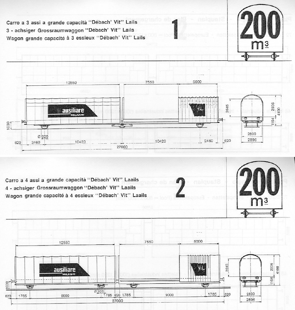

Sui carri silo a 2 e 3 pere ho fatto una lunga ricerca qualche tempo fa, aiutando un amico a realizzarne i modelli per Trainz.
Del 3 pere Ausiliare, nonostante lunghe ricerche, abbiamo trovato solo un'immagine foto "posata" (presente nella discussione sull'Ausiliare) e un disegno sul catalogo Costamasnaga (sul Flickr di Alessandro Albé)), ma nessuna che lo ritragga in servizio. Qualche foto in più si trova per i carri (che forse erano gli stessi) GRP, società che si occupava di trasporti chimici: ne ricordo una - che non ho mai più ritrovato - che li ritrae accantonati a Cagliari dopo la cessazione dei servizi merci in Sardegna, dove erano presenti svariati stabilimenti chimici.
I carri a 2 pere invece erano apparentemente assai più numerosi (o più fotografati). Ovviamente, nulla impediva di usarli anche per il trasporto di materiali leggeri (ci sono immagini che li ritraggono a Golfo Aranci, vedi paragrafo precedente), ma tendenzialmente erano usati per materiali più pesanti (per esempio, i treni di sabbia silicea per la vetreria di Beinette, sulla Cuneo-Mondovi, di cui esistono foto e video)

Ieri sera, forse ero mezzo addormentato :oops: ma mi sono reso conto di possedere la cisterna di una vecchia cisterna Lima che con un accurato uso di carta vetrata potrebbe trasformarsi in questa. I bocchettoni posso prenderli dai kit di TTM, così come il telaio, che va un po' manipolato ma non troppo: il passo va ridotto a 4 m dai 4,5 (credo) del kit, mentre la lunghezza può essere passabile (8,2 m).
Sulla targa, ben visibile, c'è la scritta "Trasporto polverulenti e granulati": anche questo potrebbe portare granulati ad un'(ipotetica) azienda di plastiche?
La tentazione è forte, specie visto che il blu si trova in bomboletta...
Con due carri può diventare accettabile commissionare delle decals.
Il Lails è riprodotto oggi ma in "tutto blu", mentre altrove si vede il telone grigio con scritte in rettangoli blu (più difficili da redere): sono corrette entrambe? Visto il prezzo, le perplessità sono lecite! :?

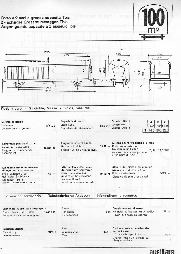

snajper ha scritto:
Ausiliare possedeva anche carri Hbis "normali"?
No solo carri Tbis ... come quello in foto
Ausiliare Tbis.jpg [ 196.76 KiB | Osservato 4785 volte ]

qui hai due possibilità ...
Ausiliare Lails+Laails.jpg [ 190.76 KiB | Osservato 4785 volte ]
entrambi facevano parte del parco rotabili Ausiliare
