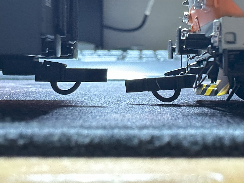

ho provato a montare il porta gancio ai nuovi modelli D 445 di OSKAR, ma ho riscontroato dei piccoli inconvenienti e cioè:
1) il gancio ad occhiello risulta più basso rispetto ad un eventuale rotabile a confronto (foto 1);

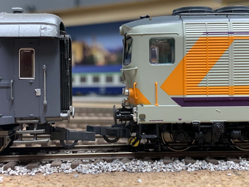

2) il gancio a rondine di ROCO, almeno quelli che ho io, oltre a risultare anch'esso più basso tocca il vomere (foto 2).
Un amico mi ha suggerito di prendere i ganci roco quelli che si possono regolare in altezza, proverò, ma restail problema per i ganci ad occhiello.

Commento file: Foto 1 ganci ad occhiello

Commento file: Foto 2 ganci ROCO
2025-05-24 002.jpg [ 150.14 KiB | Osservato 6051 volte ]

Altra soluzione - poco ortodossa devo dire, ma che funziona - è quella di scaldare leggermente il gancio nella parte che fuoriesce dal portagancio (in pratica dove inizia la coda di rondine) e, con una pinza a becco, piegarlo verso l'alto fino all'altezza corrispondente all'altro rotabile.

Osservando la seconda foto, quella con il gancio corto, mi sembra di vedere che il portagancio "guarda in basso" ... di solito è un chiaro segno che il cinematismo è uscito dalla sua sede probabilmente per aver preso una botta ... controlla e facci sapere.

Non ho il modello in questione, ma vedo che anche altri sono arrivati alla mia stessa conclusione: potrebbe essersi sfilato il dentino che tiene in posizione la taschina, cosa che a me è capitata con alcuni carri a carrelli.

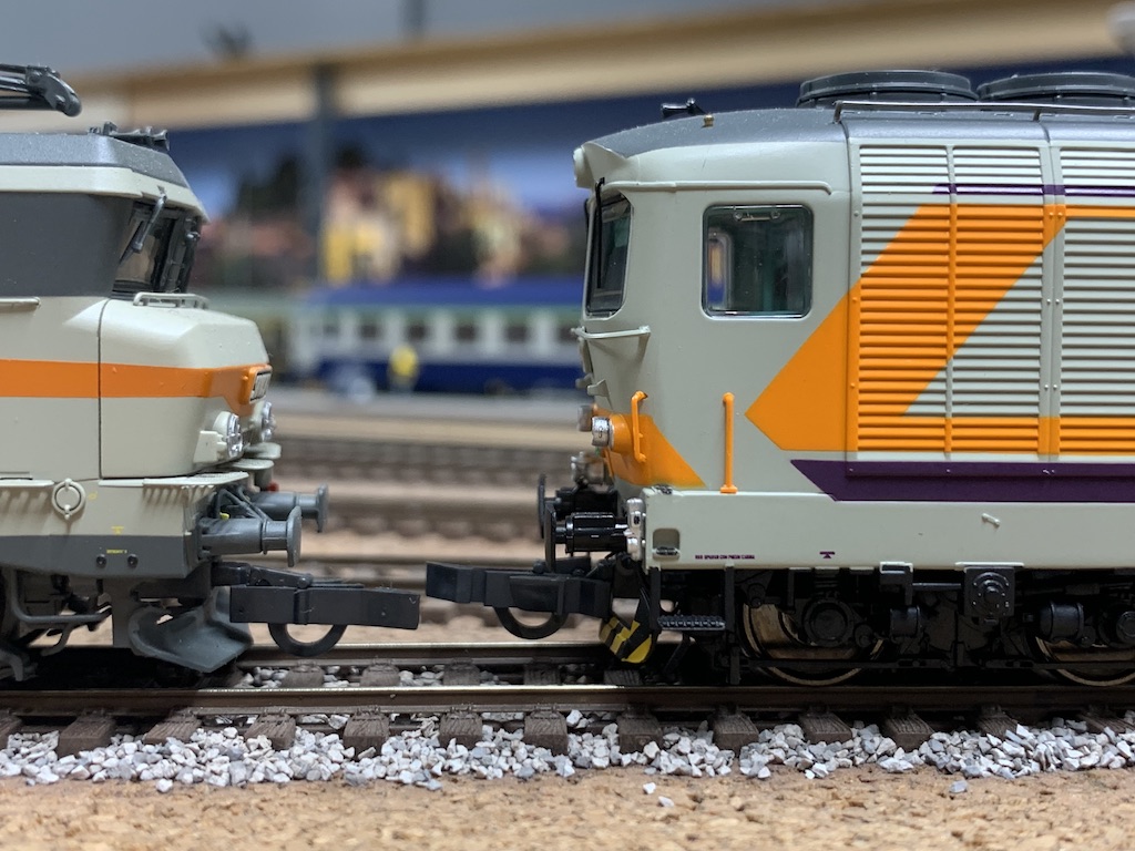

Scusate ma è sufficiente raffrontare la seconda foto di Piero con una qualsiasi di Andrea per vedere che il gancio ROCO non è correttamente installato ... mentre sulla prima foto di Helio qualche problema sembra esserci

Scusate ma è sufficiente raffrontare la seconda foto di Helio con una qualsiasi di Andrea per vedere che il gancio ROCO non è correttamente installato ... mentre sulla prima foto di Helio qualche problema sembra esserci
