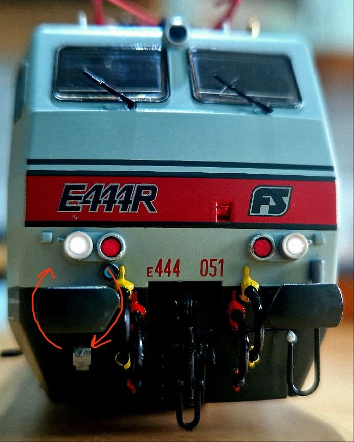

Ciao a tutti cercavo una e444r in livrea d'origine , e fra la acme e la roco ho scelto di avere quella fatta da roco perché mi appaga molto di più. Hai tempi l'avevo ma mi sono pentito di averla venduta .
Solo che le ghiere così lucide e la disposizione dei prismi sono quelli che secondo me alterano il muso confrontandola con la vera e444r.
Per cui le ho dato un aspetto molto più veritiero facendo un po di lavoretti facili ma esteticamente dal mio punto di vista migliori.
Vi metto delle foto così se qualcuno vuole cimentarsi ad ottenere un estetica migliore.
Montaggio aggiuntivi con colorazione condotte giallo rosso e presa rec in metallo
Gancio in ottone snodato
Ghiere roco acquistate e dipinte in metallo
Colorazione dei fari rossi e ritocco faretto verde con pennarello acrilico .
Colorazione contorno fari rossi in metallo
Che ve me pare?
Prima e dopo
ImmagineImmagine
IMG_20250607_190744 (1).jpg [ 68.76 KiB | Osservato 4655 volte ]
 Oggetto del messaggio: Re: E444r riqualificata...da me!
MessaggioInviato: sabato 7 giugno 2025, 18:29
Connesso
Messaggi: 4791
Non mi ero accorto ,, in pratica la punta della presa va in alto .. corretto, grazie mille .Immagine
MessaggioInviato: sabato 7 giugno 2025, 18:35
Nome: Mauro P.
Messaggi: 618
É il respingente che devi ruotare!
MessaggioInviato: sabato 7 giugno 2025, 18:39
Connesso
Messaggi: 4791
piu che ruotare sostituire con quello dietro li ho montati invertiti
Grazie mille Ciao
MessaggioInviato: sabato 7 giugno 2025, 18:43
Nome: Mauro P.
Messaggi: 618
Giusto :wink:

Peccato per quelle condotte enormi e montate troppo in alto...
Ma non è colpa tua: al limite puoi cercarne di più sottili per ridurre l'impatto.
Riccardo
MessaggioInviato: sabato 7 giugno 2025, 23:06
Connesso
Messaggi: 4791
Si avevo notato , dovrei avere delle condotte più snelle , devo provare a cambiarle. Tieni conto che le foto sono macro , ad una distanza regolare non le noti .comunque vanno cambiate
