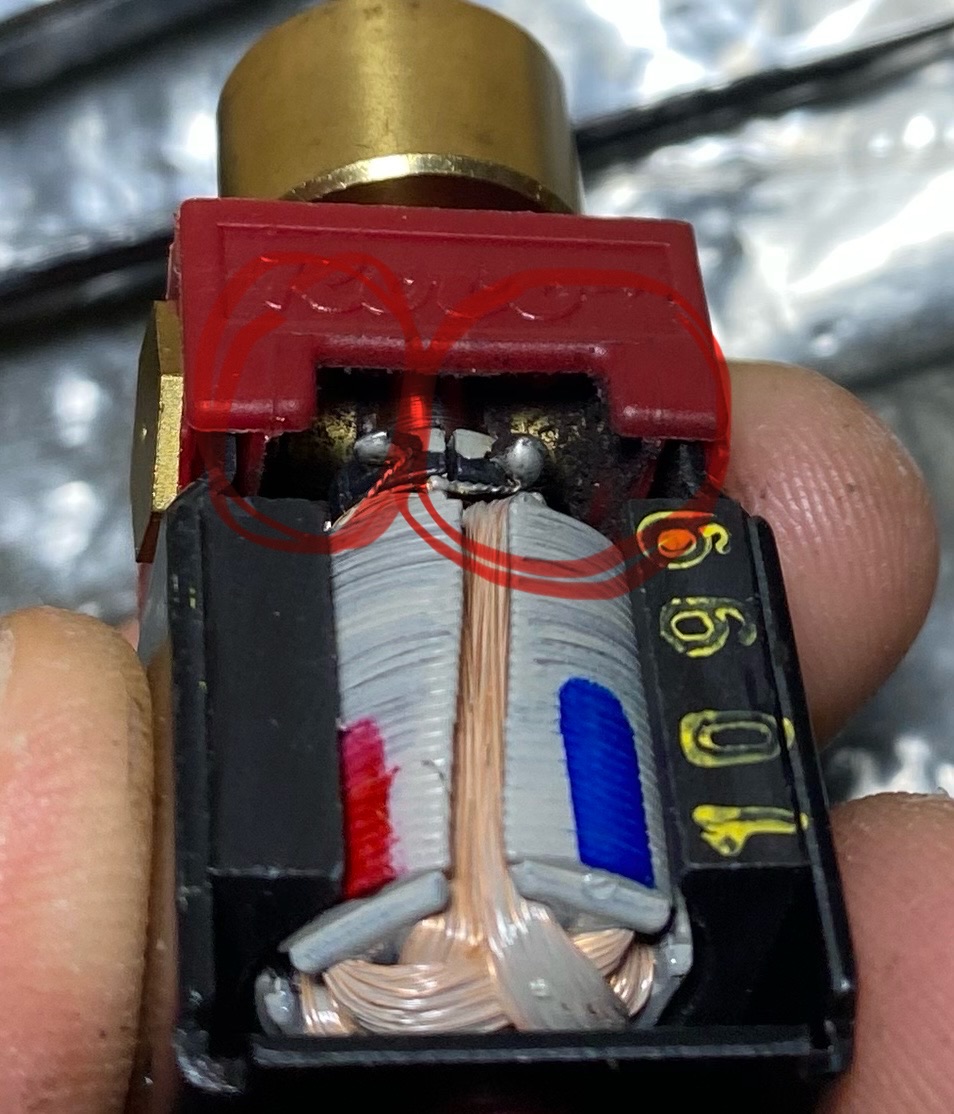

Non essendo pratico di tester, ho cominciato smontando la macchina, effettivamente sulla parte dove strusciano i carboncini, ci sono dei residui sospetti come da foto, comincio con il pulire quella parte?

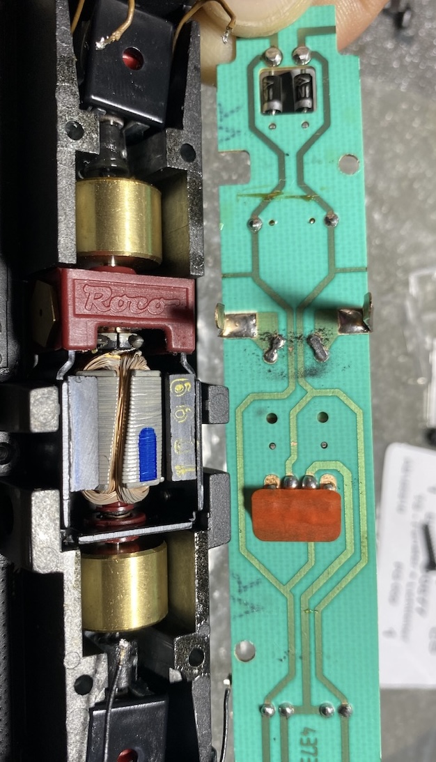

Alta foto del motore e Pcb

Si! inizia a pulire tutti i residui dei carboncini come suggerito da Zampa ed assicurati che il collettore sia ben pulito. Poi riprova il motore.

Hai notato che ci sono segni di sfiammata sul PCB? mi pare dove fa contatto il motore...

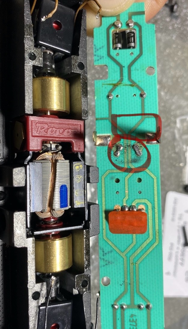

Per quanto riguarda il Pcb, non ci sono sfiammate, il nero che si vede nel cerchio è un’ombra
Mentre la macchia nera nel riquadro è polvere delle spazzole ( che ho provveduto a ripulire)
