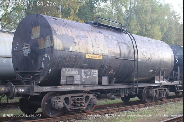

So che c'è qualche cultore della materia, ma non ricordo chi.
Nel lontano 1987, mi capitò di vedere alla stazione di Villa Opicina un carro cisterna, non ricordo di che paese, con carrelli apparentemente di tipo americano. Era la sola stranezza, per il resto era similissimo agli altri carri di quel tipo che erano lì presenti.
Forse era un carro sovietico o un carro di un paese satellite adatto al cambio carrelli. Era completamente grigio. Qualcuno ha qualche foto di carri simili?
Più che per recuperare pezzi, per vedere se ricordo giusto.

Nell'ottimo sito di Anton Kendall (Tosh railways) c'è la foto di una cisterna polacca marcata Zae ancora con i carrelli tipo americano Bettendorf, potrebbe essere del tipo che avevi visto.

Quindi potrei ricordare correttamente, quasi 40 anni dopo... però!
Su quel sito di carri con carrelli simil-americani ne ho trovato anche un altro differente, probabilmente ci sarà stata una fornitura di carri di costruzione sovietica ma con agganci e scartamento europei.
Cerco ancora qualche esperto del campo, sarebbe interessante riuscir a ricostruire queste forniture. Non mi sorprenderebbe più di tanto scoprire che certi carri che oggi montano gli Y25 una volta montavano carrelli sovietici anche se circolavano normalmente sulle reti europee.
