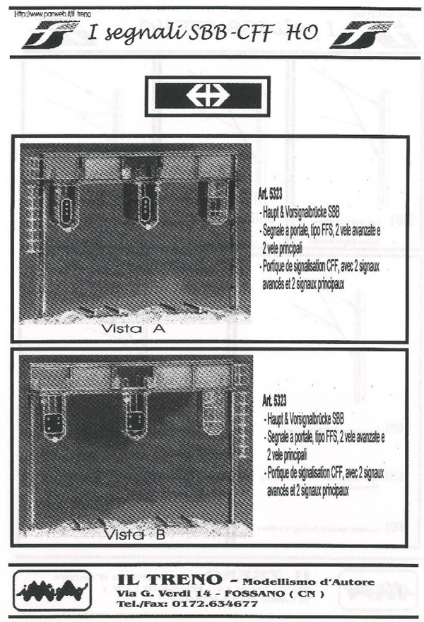

Ho appena acquistato ad un prezzo che non potevo lasciarmelo scappare una passerella porta segnali SBB della suddetta ditta…quella con 2 segnali avanzati a4 luci…bellissima…primo problema è che non ci sono le istruzioni x i collegamenti elettrici e non vorrei fare casini…il circuito elettrico ha 2 connettori…purtroppo non riesco a postare foto perché ho solo il telefono…il pc è fuori uso…se x caso qualcuno avesse informazioni lo ringrazio anticipatamente

Ciao Kroki, in rete ho trovato la scansione di un vecchio catalogo del 2001
https://www.modellismoferroviario.it/files/Ma-Il-Treno_2001.pdf
l'articolo di cui stai parlando potrebbe essere il 5323?
Ma-Il-Treno_2001_sbb_tb.jpg [ 224.57 KiB | Osservato 3850 volte ]
comunque a differenza del segnale FS a 3 vele di cui c'è (a pag 3 del catalogo) una semplice indicazione di collegamenti, per questo nulla .... quindi ti conviene aspettare qualcuno + esperto
